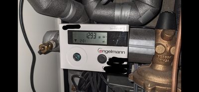

An der Abrechnung ändert sich nichts. Entweder hast du an jedem Heizkörper einen Wärmemengenzähler, oder einen zentralen an der Wärmeübergabestation.
Edit: hier ein Bild des zentralen Wärmemengenzählers meiner Anlage. So was (ähnliches) dürfte bei dir auch verbaut sein. Oder eben je Heizkörper.

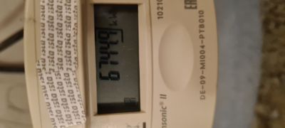

Hi also im Stiegenhaus habe ich was gefunden ähnlich wie auf deinem Foto.
Wunderbar. Das sieht nach einem Wärmemengenzähler aus. Das Teil auf keinen Fall "anfassen", ändern, sonstwas. Ist wahrscheinlich auch mit einem Siegel vom Netzbetreiber versehen.
Das Teil hat keinerlei Bedeutung für das Smart Home System. An der Abrechnung ändert sich nach Umrüstung aus smarte Thermostate nichts.

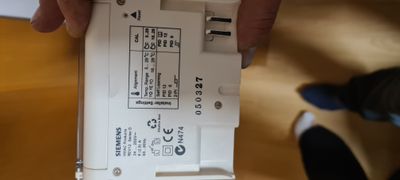

1000035002.jpgDas ist mein aktuelles Raumthermostat
Dein aktuelles Raumthermostat hat einen potentialfreien Schließer, genau wie das Raumthermostat II 230V. Kannst Du daher falls gewünscht ersetzen. Beachte aber, dass das Bosch-Thermostat nicht batteriebetrieben ist, sondern eine 230V-Versorgung (L + N) benötigt.
