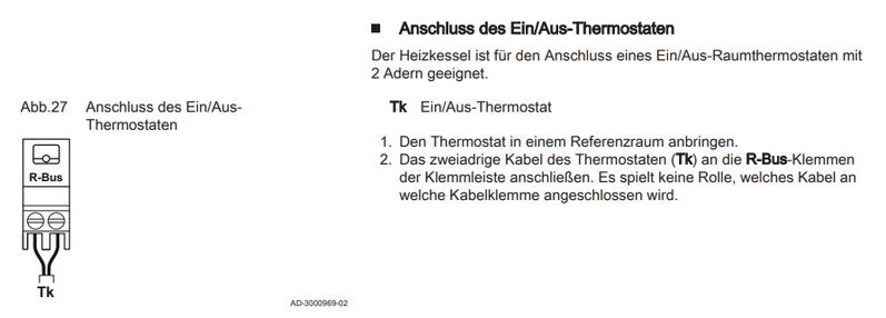

Ich habe eine Remeha Tzerra Ace 28C Gasheizung von 2021 an welcher ich gerne ein smartes Relais anschließen möchte um so die Heizung über das Bosch System smart zu machen. Könnt ihr mir sagen wie ich das bewerkstellige?
Die Anschlussmöglichkeiten halten sich in Grenzen und das Display müsste natürlich zumindest für die Warmwasserversorgung bestehen bleiben.

Die Leiterplatte CB-06 hat einen Anschluss für ein Raumthermostat, da könntest Du das smarte Relais anschließen:
Falls Du wirklich keine individuelle Temperaturregelung in den Räumen möchtest, dann könntest Du im Prinzip auf Heizkörperthermostate verzichten.

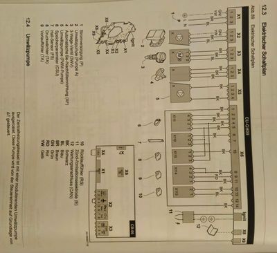

@CHP Hast Du einen Belegungsplan der Heizung?

Ich schaue mal ob ich einen Belegungsplan finde und melde mich dann noch einmal.
Danke für die Info @Maurice. An wen muss ich mich den nun wenden? Heizungsbauer oder Elektriker?

Eher Elektriker, würde ich meinen. Oder am besten einer der beide Gewerke anbietet. "Heizung, Sanitär, Elektrik, ..." Gibt es.
