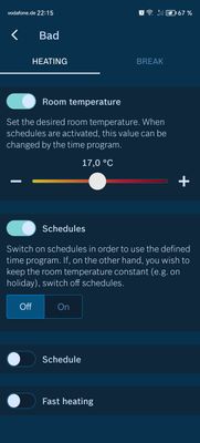

In dem Szenario „Urlaub Anfang“ musst du anschließend eine „Aktion hinzufügen“ für die „Raumtemperatur“. In den Einstellungen der Aktion wählst du entweder den Reiter "Heizen" und stellst dort eine Temperatur von z.B. 17°C ein und die Zeitschaltuhr auf "aus". Alternativ wählst du den Reiter „Pause“, um für diesen Raum die Heizpause zu aktivieren. Die Bilder unten zeigen dir, wie das in der App aussieht. Bitte vergiss‘ am Ende nicht den Vorgang abzuschließen, indem du auf „Szenario erstellen“ klickst.

Als nächstes ist die Erstellung des Szenarios „Urlaub Ende“ an der Reihe. Auch hier musst du eine „Aktion hinzufügen“ für die „Raumtemperatur“. Wenn du eine Pause eingestellt hattest, wählst du dieses Mal den Reiter "Heizen" und setzt dort alle drei Schieberegeler auf "aus". (Hintergrundinformation: Das Gerät muss erst aus der Pause geweckt werden, bevor Aktionen ausgeführt werden können). Falls du nur die Temperatur herabgesenkt hattest, kannst du im Reiter "Heizen" einfach eine feste Wohlfühltemperatur einstellen oder ergänzend auch gleich das Zeitprogramm wieder aktivieren. Zudem hast du die Möglichkeit, die Funktion „schnelles Aufheizen“ zu aktivieren. (Diese schaltet sich nach 5 Minuten automatisch ab).

Hast Du die Zeitschaltuhr explizit deaktiviert (runder Schalter nach rechts, eckiger Schalter auf "Aus")?
Poste am besten mal Screenshots.
Hi Maurice,
danke für dein schnelles Antwort. Noch mal kontrolliert aber ja, runde nach rechts, eckiger nach links...
Okay, sieht gut aus. Und bei Ausführung des Szenarios wird die Zeitschaltuhr deaktiviert, sie aktiviert sich dann aber irgendwann wieder? Hast Du vielleicht Automationen, die die Raumtemperatur steuern?
ja.. na klar 🙈 wie silly. Total vergessen das ich irgendwann mal ein Automation angelegt habe um das ganze System nachts wieder zu resetten wenn ich mal wieder vergessen habe es manuell ein zu schalten. Alles klar, vielen lieben Dank für's aufklären von mein Problem und Entschuldigung für meine Vergesslichkeit
