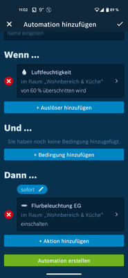

Ist folgendes mit Bosch smart Home möglich;
Ich habe vor, die Lichtsteuerung für das Aktivieren/Deaktivieren vom Lüfter im Bad zu verwenden.
Kann man diese Lichtsteuerung durch die gemessene Luftfeuchtigkeit vom Heizungsthermostat steuern.
Use case: gemessene Luftfeuchtigkeit durch Heizungsthermostat >60%, Lüfter an (Stufe hoch). Luftfeuchtigkeit<50% Lüfter aus.(Stufe Low).
Danke vorab für eure Hilfe.
Ja, ist möglich (Flurbeleuchtung EG ist ein Kanal einer Licht-/Rollladensteuerung II - Lichtsteuerung )
