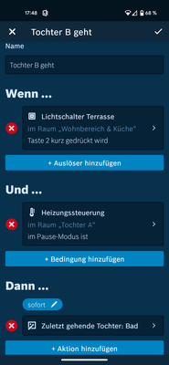

Kühlen die Räume schnell aus? Weil, sofern du bzw. deine Töchter bei Abwesenheit auf eine Niedrigtemperatur verzichten könnt und stattdessen die Heizung im Schlafzimmer komplett "Off" (nur Frostschutz) ausstellt, geht es auch ohne Zwischenstecker als "Hilfsschalter". Leider nur mit Schalter-Hardware, weil Szenarien keine Nebenbedingungen erlauben, wie @Rainerle schon erwähnte.
Idee: Wenn eine Tochter geht, versetzt sie ihr Schlafzimmer in den Pausemodus "Off". Gleichzeitig löst der genutze Universalschalter (ob es der Twist auch kann, weiß ich leider nicht, habe keinen) eine Automation aus, die darüber abfragt, ob die zweite Tochter noch da ist, oder nicht.
Für's Bad brauchst du dieses Szenario und dann noch für jede Tochter die unten abgebildete Automation zur gegenseitigen Abfrage.

@STdesign Elegant gelöst! Der Twist kann leider keine Automationen auslösen, das geht daher nur mit Universalschaltern. Vielleicht sollte man noch erwähnen, dass die Heizungen in den Schlafzimmern mittels Szenarien in den Pause-Modus versetzt werden können, die auf dieselben Taster der Universalschalter gelegt werden wie die Automationen. So habe ich dich auch verstanden, ist aber vielleicht nicht allen klar.

am 03. Dezember 2022 20:56
So war's gemeint. Danke für die Präzisierung!
P.S. Und einmal mehr zeigt sich, wie hilfreich virtuelle Schalter wären. Dann ginge das ganze auch von der App aus bzw. ohne die von Rainerle erwähnten Zwischenstecker.
