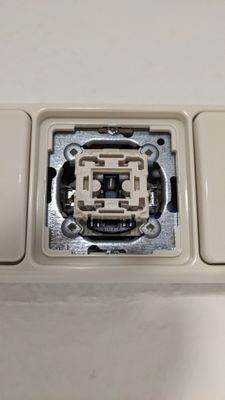

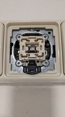

Danke für den Tipp bzgl. Leuchte. Was mir noch nicht klar ist: Wo ist die Leuchte denn überhaupt verbaut? Beim 534U konnte ich sie nicht sehen. Ist die in die Tasterabdeckung integriert? Wäre dann wohl dieser hier?! https://www.bauhaus.info/schalterwippen/jung-cd-500-kontrollschalterwippe-cd590ko/p/12248750?cid=SSA...
Neben dem Tastereinsatz Jung 534 U musst du noch eine passende Meldeleuchte kaufen. Die ist nicht fest verbaut und nicht im Lieferumfang des 534 U. Gibt verschiedene Varianten, schau z.B. mal hier unter "Zubehör".
Die Meldeleuchte wird von unten eingeschoben, hier zwei Bilder.
Edit: die von dir verlinkte Wippe passt, wenn du die Serie CD500 hast. Hast du eine andere Jung-Serie dann passt sie zwar auf den Tastereinsatz (die "Inneren" sind die selben), aber nicht in den Rahmen.
Es gibt noch eine ggf. schönere mit Leuchtschlitz, statt dieser großen Scheibe.
