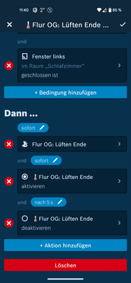

Ich mache in einem Teil meiner Räume folgendes. Vorbei am Dienst "Nachhaltiges Lüften".

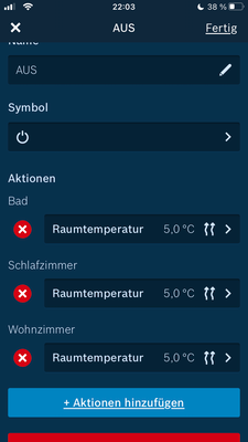

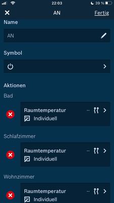

  • Szenario "An" mit folgendem Inhalt. Einen Zeitplan wähle ich nicht aus, sondern es soll der aus anderen Abhängigkeiten gewählte genutzt werden.Screenshot_20240128-113945.png
  • Ausführen des Szenarios über Automation. Folge: Der Raum wechselt immer in den 🕒-Modus. Zusätzlich schalte ich kurzzeitig einen Zustand aktiv
  • In sämtlichen Automationen, die meine Räume in den -Modus versetzen schalte ich ein nicht weiter genutztes Raumthermostat um. Dies nutze ich als Hilfsvariable, solange Zustände noch nicht direkt in Szenarien schaltbar sind. Dies Frage ich hier ab, falls -Modus wird nun auch der zuvor gelüftete Raum "korrigiert".Screenshot_20240128-115029.png
Vielleicht hilft dir so etwas in der Art.

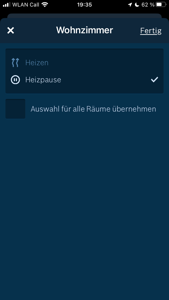

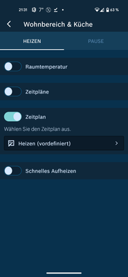

Die Heizpause kann durchaus per Szenario beendet werden, die Einstellungen dafür siehst Du im dritten Screenshot von @STdesignFalls Du es mit der Heizpause lösen möchtest, dann ginge das z. B. so:
  • Mit dem "AUS"-Szenario in allen Räumen die Heizpause starten. Ist das Badfenster beim Auslösen des Szenarios geöffnet, dann geht dieses nicht in Pause. Daher benötigst Du noch...
  • ... eine Automation, die beim Schließen des Badfensters auslöst und z. B. die Bedingung "Heizung im Wohnzimmer ist im Pause-Modus" hat. Dann löst sie das "AUS"-Szenario aus, wodurch auch das Bad in die Pause geht.
  • Mit dem "AN"-Szenario in allen Räumen die Heizpause beenden (s. o.). Dadurch wird sofort die Temperatur aus dem Zeitplan übernommen.

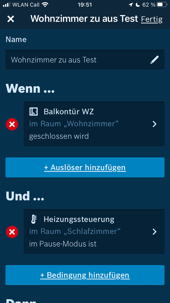

für den neuen Testlauf erstmal Wohnzimmer hkt2 und Türkontaktschalter2

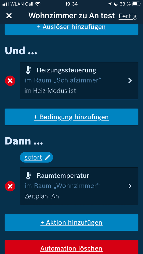

Automation Wohnen auf test (wenn Tür geöffnet wird)

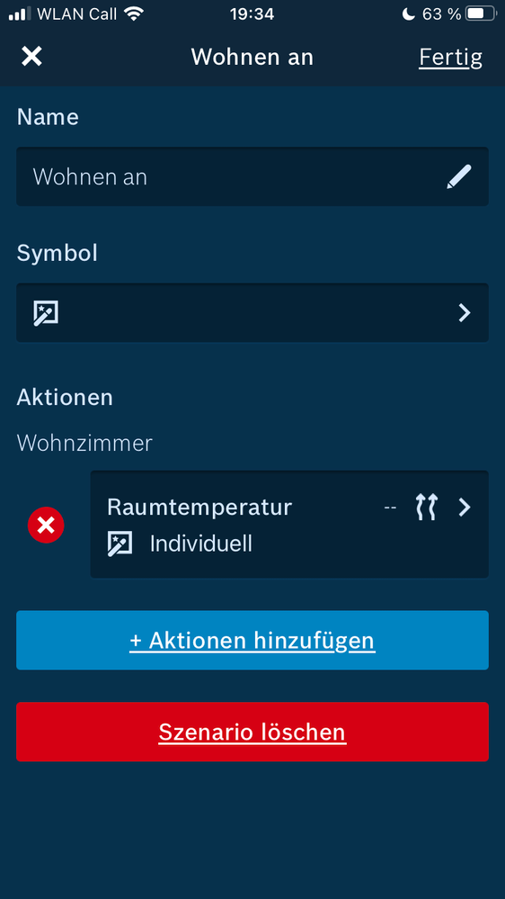

dazu habe ich das Szenario wohnen aus erstellt um Hkt2 im wohnzimmer in Heizpause zu versetzen
beim schliessen der Wohnzimmertür soll die Heizung mit dem individuellen Heizplan weiter machen wenn im Schlafzimmer auch der Heizplan aktiv ist.
wohnzimmer zu heizung an
szenario wohnen an
ebenso soll beim schliessen der wohnzimmertür die heizung im wohnzimmer in den pause modus wenn im schlafzimmer der pausemodus akiv ist

nach dem öffnen der balkontür bleibt die heizung im wohnzimmer im pause modus, bis ich in dem klimamanager diesen deaktivire..
selbst wenn eine automation es jetzt schaffen würde, den heizmodus im wohnzimmer (und später auch im bad) aus dem pause modus zu aktivieren bleibt das problem der abhängiket, ob zb im schlafzimmer heizplan oder pausemodus aktiv ist.
wenn ich also die “alle“heizungen, wärend die Balkontür geöffnet ist, per szenario Shortcut in den pause modus versetze, klappt es das die heizung im wohnzimmer auch im pause modus bleibt. Wenn aber alle heizungen im Heizplan sind, und die tür geöffnet wird, geht sie in den pause modus.
nach dem dann folgenden schließen bleibt die wohnzimmerheizung aber im pause modus obwohl im schlafzimmer ja der heizplan aktiv ist.

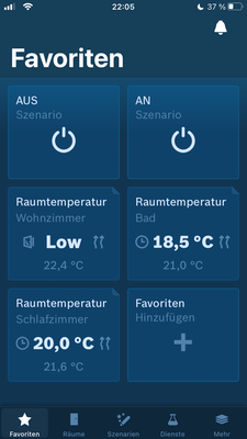

So schaut es aus nachdem die wohnzimmertür zum balkon geöffnet wurde.
Wohnzimmer Hkt2 & T/Fk2 an Balkontür
Bad Hkt2 & T/Fk2 an Badfenster
schlafzimmer nur Hkt2
hoffe da ist etwa genauer

Mindestens ein Missverständnis habe ich gefunden. Das kannst du fixen und berichten wie es läuft und was du noch gern anders / besser haben möchtest.
Obwohl du ein Szenario "Wohnen an" erstellt hast, versuchst du die Heizpause direkt in der Automation zu beenden. Du musst stattdessen in der Automation das Szenario aufrufen lassen. Also ganz genau das gleiche Vorgehen wie bei "Wohnzimmer auf".
     mit dem Szenario (als Zeitplan dein "Individuell" wählen)
