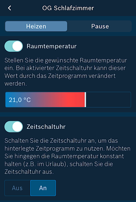

Hallo, ich schalte mit dem Szenario leaving home meine Thermostate auf eine bestimmte Temperatur. Mit comming home möchte ich wieder die Temperatur gemäß am Thermostat hinterlegten Zeitschaltuhr aktivieren. Habe dort eingestellt: Zeitschaltuhr an. Leider bleibt die Temperatur aus der leaving home Einstellung erhalten, bis zum nächsten Schaltpunkt der Zeitschaltuhr. Hat jemand einen Vorschlag? Welche Sinn macht überhaupt den Schieber der Zeitschaltuhr zu aktivieren und sie im Untermenü dann wieder aus AUS zu stellen?

Das sollte so auch funktionieren. Wie sieht denn dein Leaving Home-Szenario aus? Darin musst Du die Zeitschaltuhr ausschalten, nicht nur die Temperatur absenken.

Mit dem Schieber legst Du fest, ob das Szenario den Betriebsmodus setzen soll. Ist der Schieber aus, so bleibt der aktuelle Modus erhalten. Ist er an, so wird die Zeitschaltuhr gemäß Einstellung (was Du Untermenü nennst) aktiviert oder deaktiviert. Dein Coming Home-Szenario sollte daher so aussehen:
Danke für die Info. Der Schieber ist also nur eine Auswahl der Funktion und danach kann man die Aktion auswählen, ob die Zeitschaltuhr eingeschaltet oder ausgeschaltet werden soll. Aus meiner Sicht wäre es dann konsequent wenn das Szenario ausgelöst wird und zB die Zeitschaltuhr eingeschaltet wird, dass dann auch die zu diesem Zeitpunkt hinterlegte Phase aktiv wird. Momentan muss man aber bis zum nächsten Schaltpunkt warten. Ich wollte mit leaving Home alle Thermostate runter fahren und mit comming Home wieder in die Normaleinstellung gehen, Zeitschaltuhr mit dort hinterlegte Phase. Das scheint aber aktuell nicht möglich zu sein.

Hallo, der Tipp von Maurice scheint zu funktionieren. Also leaving Home feste Temperatur einstellen, Funktion Zeitschaltuhr aktivieren und auf aus stellen. Bei comming Home dann nur die Funktion Zeitschaltuhr aktivieren und auf an stellen.
Hallo, vielen Dank, das war der entscheidende Tipp. So funktioniert es. Ich hatte die Funktion der Zeitschaltuhr nicht aktiviert, weil ich bei leaving Home ja nur eine feste Temperatur einstellen wollte und keine Notwendigkeit gesehen habe, diese auszuschalten. Durch das Ausschalten und bei comming Home wieder Einschalten findet ein Funktionswechsel statt und die aktuelle Phase wird realisiert.
