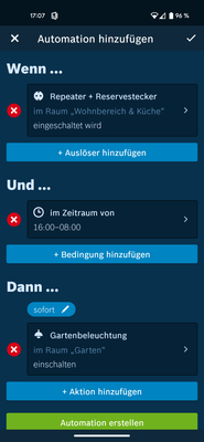

Wenn du immer den Zwischenstecker im Szenario einschaltest, kannst du diesen als Trigger verwenden und die Lampen, die nur zu einer bestimmten Zeit einschalten sollen, damit steuern. Ungefähr so:
(Klappt hoffentlich auch mit den Hue Leuchten)
