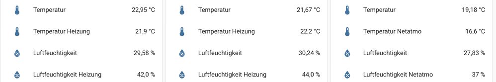

In Bezug auf einen etwaigen thermodynamischen Effekt kann ich mit der Temperaturdifferenz zwischen dem Thermostat (1,45m über dem Boden) und dem Twinguard (2,50m über dem Boden) noch einigermaßen leben. Außer in dem zweiten Raum, der anscheinen ein thermodynamisches Wunder darstellt. 🙂
(In einem Raum habe ich als Referenz mal eine Netatmo Inneneinheit installiert)
Aber die Abweichungen bei der Luftfeuchtigkeit erscheinen mir etwas groß.
Wie ist das bei euch?
Habe 6 Twinguard verbaut und die ersten zwei Thermostate, Zweifel ein wenig wie gut die Dinger tatsächlich sind. Bzw. Wie aussagekräftig die Messungen auf die Raumluftqualtätsbewertung sind.

Wo steht denn der Netatmo Sensor?Gleiche Stelle wie die BSH Sensoren, also +/- 10 cm?
Die Luftfeuchtigkeit ist mit 2 Nachkommastellen aber auch schon reichlich ungenau 🤪
Grundsätzlich gilt, dass leichte und warme Gase nach oben steigen und die Luftqualität im einem Raum nicht homogen sein muss.
