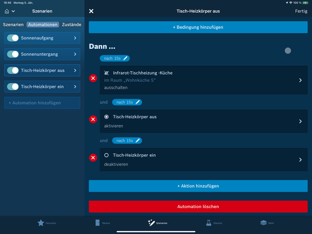

Servus, ich wollte soeben die gleiche Automation festlegen, wenn der Timer aktiv ist gibt es keine Aktion. Schalte ich den Timer weg, normal AN dann funktioniert es. Ich vermute da einen Fehler im System.
vor 4 Wochen
Eher ein Fehler in der Automation.
Mach mal bitte einen Screenshot der Automation und poste diesen hier.
vor 4 Wochen
Der Timer in der Ausschaltfunktion funktioniert, Aber der Timer in der Einschaltfunktion funkt nicht. Das Verhalten ist momentan wie folgt: Der Timer in der Einschaltfunktion ist deaktiviert. Ich schalte Ein Heizung funktioniert und würde dauernd heizen. Drücke ich auf Heizung aus dann wird der Timer aktiv und schaltet nach der vorgegeben Zeit ab. Ist nicht so schön aber geht.

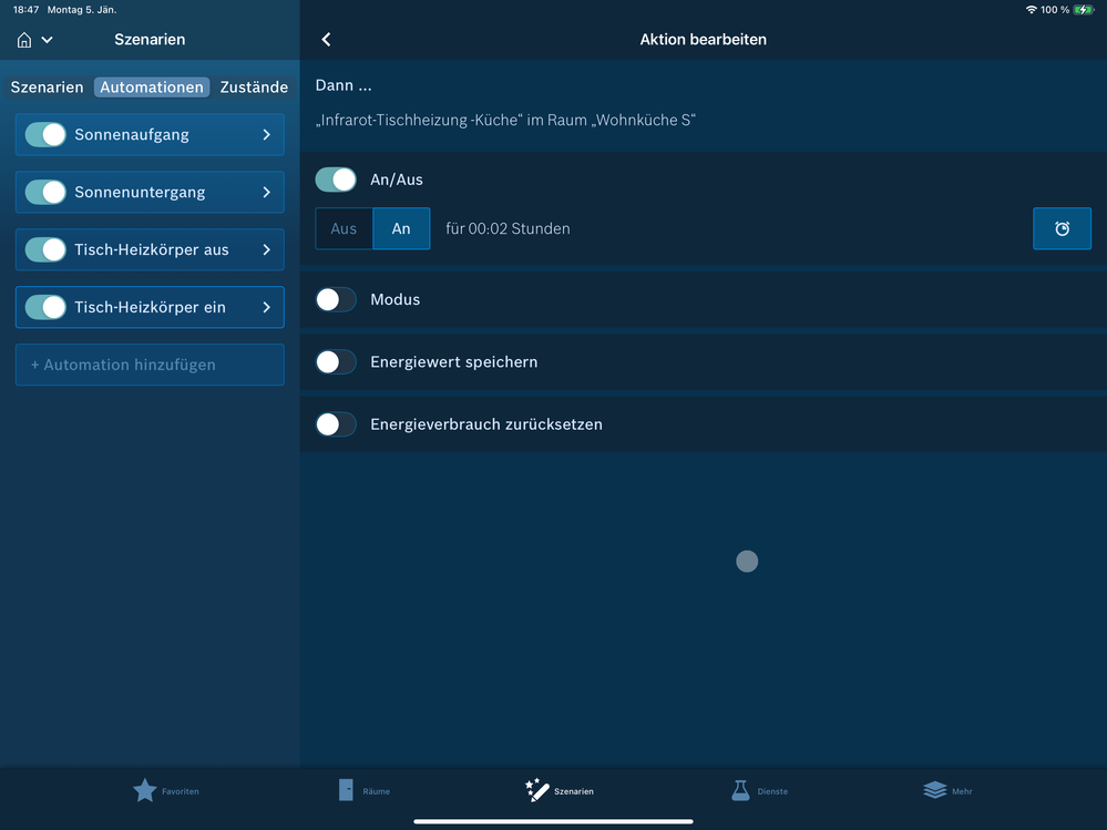

Dann wäre davon der Screenshot interessant. Zur Zeit sieht man nur, dass ein Timer von 2 Minuten vorgegeben wird.
Wenn ein Timer vorgegeben wird, braucht es doch gar keine Ausschalt-Automation?!
Ich würde es zwar sowieso allein mit den Zeitabständen der Automation machen (und verstehe auch nicht, weshalb der Timer auch in Automationen bereitgestellt wird), aber funktionieren muss das natürlich.

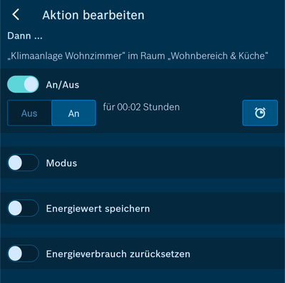

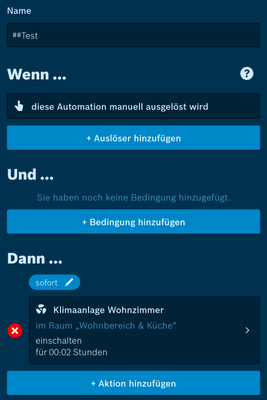

Ich habe es gerade selbst mal getestet und kann kein Problem feststellen. Folgendes läuft einwandfrei. Die Zwischenstecker bleibt 2 Minuten an.

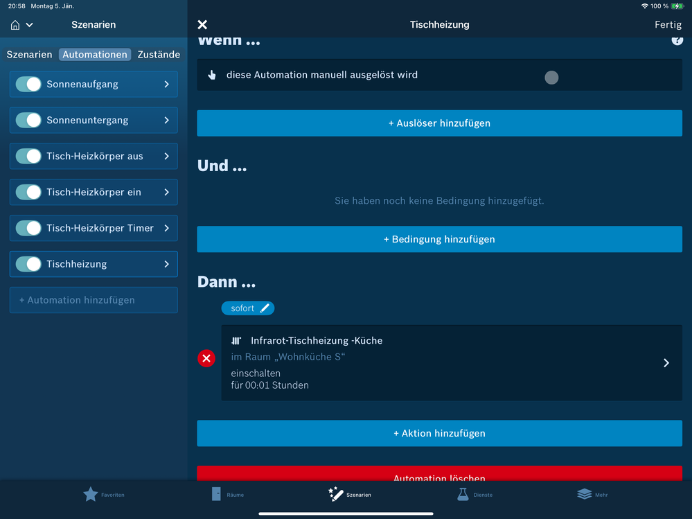

Habe soeben diese einfache Automatiesierung angelegt, leider ohne Erfolg, Beim Ausführen der Automation reagiert nichts. Die Firmware ist aktuell.
vor 3 Wochen
Und du schaltest die Automation per Favorit am Handy / Tablet?
Oder unterliegst du evtl. dem Irrtum, die Automation läuft, sobald du den Zwischenstecker an dessen Taste händisch einschaltest? Dem ist nicht so. Hierzu müsstest du das einschalten als Auslöser platzieren.

Ich starte per Favorit.

Doch noch eine Idee, inkl. durchgeführtem Test.
Hast du den Zwischenstecker mit dem Verwendungszweck "Heizung" konfiguriert? Damit funktioniert es nicht tatsächlich nicht! Hier schaltet sich der Zwischenstecker allein anhand der Raumtemperatur ein- und aus.
Allerdings fehlt ein entsprechender Hinweis oder eine "Blockade" beim eintragen eines so konfigurierten Zwischensteckers in die Automation. @Ulrike : Das ist tatsächlich eine irritierende Lücke.
Also: Falls bislang als "Heizung" konfiguriert, einfach auf "Standard" umstellen und es sollte funktionieren.

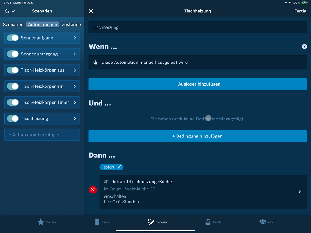

Habe jetzt die einfachste Automation festgelegt, um die Timerfunktion zu testen.
Die gewünschte Automation ist sehr einfach - es soll ein Infrarot-Heizkörper für zwei Stunden eingeschaltet werden. Mit Hilfe der Timerfunktion sollte das möglich sein.
Das Ergebnis es reagiert der Zwischenstecker nicht. Schalte ich den Timer aus kann ich einschalten. Eigentlich sehr einfach aber es funkt nicht.
