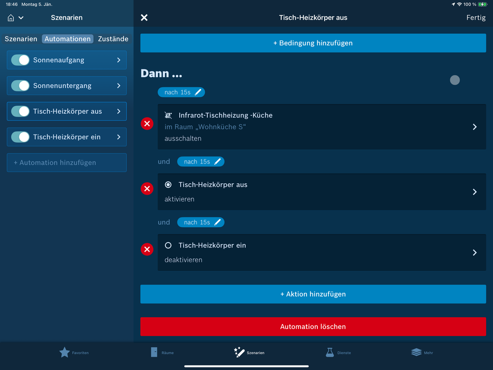

Der Timer in der Ausschaltfunktion funktioniert, Aber der Timer in der Einschaltfunktion funkt nicht. Das Verhalten ist momentan wie folgt: Der Timer in der Einschaltfunktion ist deaktiviert. Ich schalte Ein Heizung funktioniert und würde dauernd heizen. Drücke ich auf Heizung aus dann wird der Timer aktiv und schaltet nach der vorgegeben Zeit ab. Ist nicht so schön aber geht.
Sind das händisch ausgelöste Automationen ohne sonstige relevante Auslöser und Bedingungen? Gibt es also nur die Einträge unter DANN?
So richtig verstanden habe ich es leider noch nicht.
Dann wäre davon der Screenshot interessant. Zur Zeit sieht man nur, dass ein Timer von 2 Minuten vorgegeben wird.

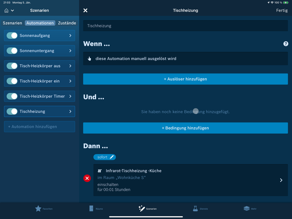

Habe soeben diese einfache Automatiesierung angelegt, leider ohne Erfolg, Beim Ausführen der Automation reagiert nichts. Die Firmware ist aktuell.IMG_7103.png
Und du schaltest die Automation per Favorit am Handy / Tablet?
Oder unterliegst du evtl. dem Irrtum, die Automation läuft, sobald du den Zwischenstecker an dessen Taste händisch einschaltest? Dem ist nicht so. Hierzu müsstest du das einschalten als Auslöser platzieren.

Habe jetzt die einfachste Automation festgelegt, um die Timerfunktion zu testen.
Die gewünschte Automation ist sehr einfach - es soll ein Infrarot-Heizkörper für zwei Stunden eingeschaltet werden. Mit Hilfe der Timerfunktion sollte das möglich sein.
Das Ergebnis es reagiert der Zwischenstecker nicht. Schalte ich den Timer aus kann ich einschalten. Eigentlich sehr einfach aber es funkt nicht.
