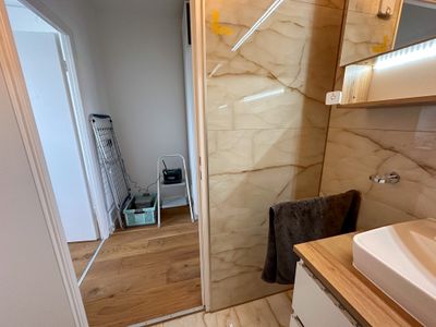

Und bei den Montagemöglichkeiten ist das dabei rausgekommen:
 Direkt an den Spiegelschrank.

Ich habe es jetzt mit dem Philips-Teil realisiert. Das Bosch-Teil kommt in den Flur.
