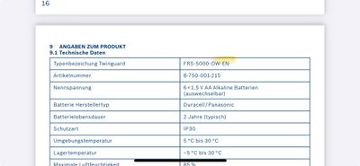

und laut Anleitung ist die Nennspannung 6 mal 1,5V
SHC II mit 120 Bosch-Komponenten sowie 39 Ledvance/Osram/Hue/Paulmann-Leuchtbändern, Strahlern und Farblampen gesteuert mit Iphones, security+ mit 3 homes
Die Angabe sagt aber nur, dass man 6 Stk. AA Batterien (je 1,5 V) braucht. Das sagt noch nichts über die Verschaltung (seriell, parallel, Kombination aus beidem) und somit resultierende Systemspannung aus. Das ist aber wichtig, wenn man ein Netzteil anschließen möchte.

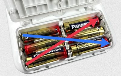

Ich habe im Batteriefach des Twinguard mit einem Multimeter die Spannung nachgemessen und 3V angezeigt bekommen.
Ich werde mir jetzt ein entsprechendes 3V DC Netzteil besorgen und versuchen den Twinguard dann dauerhaft ohne Batterien zu betreiben.
Wer viel misst, misst Mist!
Da ich nur die beiden mittleren 1,5V Batterien gemessen (blauer Pfeil, Abb. von @Maurice hier in der Antwort) habe ich ein falsches Messergebniss bekommen.
Richtig ist es, diagonal (in Richtung des roten Pfeils!) zu messen, da werden auch 9V angeigt.
Die 6 Batterien sind bei dem Twinguard also in Reihe geschaltet, so dass dieser eine Spannung von 9V DC benötigt!

Hast Du "diagonal" gemessen? In beide Richtungen?
@Maurice: Da hast Du natürlich recht!
Wer viel misst, misst viel Mist!
Wenn ich in beide Richtungen messe, dann bekomme ich einmal – wie oben geschrieben – 3V (bei dir der blaue Pfeil) und in die andere Richtung 9,2V (bei dir der rote Pfeil) angezeigt!
Da bei dem blauen Pfeil nur die beiden mittleren 1,5V Batterien gemessen werden, ist mir auch klar, warum da 3V angezeigt wurde. 🙈
Also sind bei dem Twinguard die 6 Batterien in Reihe geschaltet und ich werde mir jetzt ein 9V DC Netzteil besorgen.

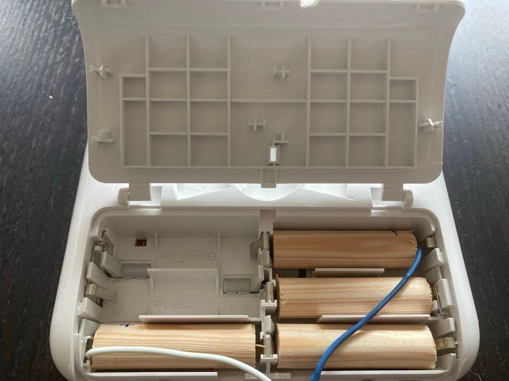

Weiter ist zu beachten, dass wenn Du den Twinguard über ein Netzteil versorgen möchtest, Du keine Batterien einlegst (eigentlich klar).
Aber: Ohne "eingelegte Batterien" lässt sich die Klappe des Batteriefachs vom Twinguard nicht schließen.
Deshalb habe ich mir einen Rundstab aus Holz mit ca. 15mm Durchmesser besorg und daraus sechs ca. 5cm lange Stücke gesägt.
Diese habe ich anstelle der Batterien in das Batteriefach getan, so dass sich dieses schließen lässt.
Hier sind nur vier der sechs "Holz-Ersartz-Batterien" eingelegt.Hier sind nur vier der sechs "Holz-Ersartz-Batterien" eingelegt.

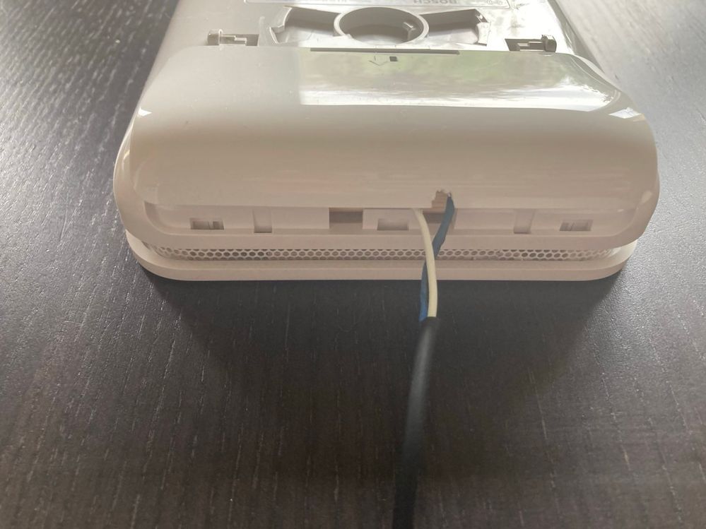

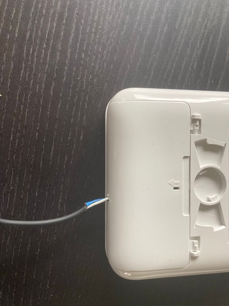

Weiter musste der Deckel des Batteriefaches "eingekerbt" werden, um das Kabel des Netzteils auszuführen.
