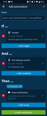

Funktion 2: Das geht, wobei es aktuell keinen Außentemperatur-Sensor gibt. Als Bedingung ist aber "Raum ist im Heiz-Modus" gut geeignet. Ein Alarm kann z. B. als Push-Nachricht oder über eine Lampe ausgegeben werden. Was Du mit "Fernbedienung" meinst ist mir nicht klar.

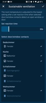

Ja richtig, nachhaltiges Lüften. Da stellt man einfach ein, welche Fensterkontakte berücksichtigt werden und nach welcher Verzögerung die Heizkörperthermostate zumachen sollen. Der Rest geht automatisch:

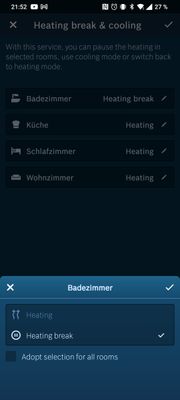

Jeder Raum kann individuell in den Pause-Modus versetzt werden. Dann bleiben die Heizkörperthermostate dauerhaft geschlossen und werden auch von Zeitprogrammen, Automationen oder Szenarien nicht übersteuert. Das ist die gängige Einstellung für den Sommer:
Dieser Zustand (Heiz-Modus oder Pause-Modus) lässt sich auch in Automationen als Bedingung abfragen:
