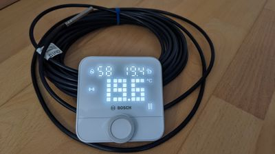

Ich würde gerne einen Tauchfühler in meinem Puffer mit dem Smarthome verbinden, um bei überschreiten einer Puffertemperatur alle Heizkörper auf zu machen um ein Überkochen zu verhindern. Leider habe ich bislang keine geeignete Lösung gefunden.
Die einfachste Möglichkeit wäre m.E. der Umbau eines Raumthermostats (Tauchfühler anklemmen). Leider kann in der Konfiguration bei Automationen nur 30Grad als Maximaltemperatur gewählt werden. Könnte man das flexibler gestalten, sodass ich dort bis 100Grad einstellen kann?

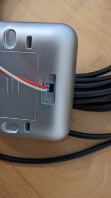

Das einfachste dürfte sein, den Sensor ans Raumthermostat II anzuschließen. Der unterstützt externe Sensoren (NTC 10 kOhm).
Hier in dem Thema hab ich einen solchen Sensor angeschlossen, wie er üblicherweise auch in Tauchhülsen der Heizungstechnik verwendet wird.
Leider lässt sich der Messwert noch nicht weiter verarbeiten oder im System nutzen. Dein Anwendungsfall ist zwar speziell, wäre aber mit einer geeigneten Implementierung genauso erschlagen, wie die simple Nutzung als Außentemperatursensor.

Leider nein. Da aber das vor nicht allzulanger Zeit vorgestellte Raumthermostat II diese Möglichkeit grundsätzlich bietet, habe ich Hoffnung dass die Dateneinbindung in das System und App nachgereicht wird. Hoffentlich zeitnah, damit es nicht nur eine dumme Displayanzeige bleibt.
