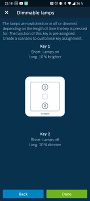

Nun meine Frage: kann ich den Universalschalter für beides verwenden, also An/Aus & Dimmen oder nur für eines? In der App muss ich bei der Konfiguration ja auswählen ob Gerät oder dimmbare Lampe.

Bei Auswahl von "Dimmbare Lampen" geht beides:
Bei "Dimmbaren Lampen" kann man allerdings keine Lichtsteuerung auswählen. Also Stand jetzt geht das so nicht.
Mit dem bald erhältlichen Universalschalter II gibt es vier belegbare Tasten. Dort könntest du z.B. mit den linken Tasten die Lichtsteuerung steuern und mit den rechten Tasten die dimmbaren Lampen.
