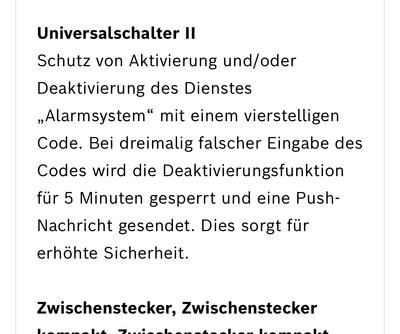

@RuLi auf dem Universalschalter II kannst du ab SW 10.28 zusätzlich noch einen Code mit 4 Tasten aktivieren.
Wie und was muss ich hinterlegen, um zB den Code 1234 auf die Tasten zu legen? Oder geht es um die Tastenreihenfolge?
Ich habe gerade für das neue Update gelesen, dass der Universalschalter 2 die Eingabe eines Codes ermöglicht? Ich habe doch nur Tasten mit Betätigung kurz oder lang? Kannst du Beispiel geben, wie ich einen (numerischen) Code hinterlegen kann?
Das funktioniert erst nach dem App-Update auf 10.28. @Geomo hat als Poweruser schon vorab diese Version bekommen.

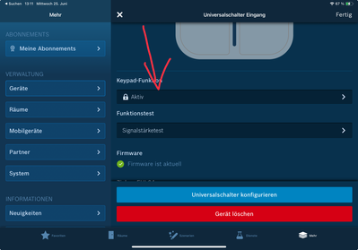

Hallo @RuLi .
Unter Mehr -> Geräte -> Universal Schalter -> Den betreffenden Universalschalter auswählen -> Key Pad Funktion. Dort wirst du durch die Codeerstellung geführt. Da z.b. 2x Oben Rechts, Unten Links, Unten Rechts als code auf dem Universalschalter drücken.

Mir ist noch nicht ganz klar, wie das mit dem Code nach dem Update beim Universalschalter II funktioniert. Ist mit Code ein numerischer Code gemeint? Wenn ja, wie bedient man den mit nur 4 Tasten?
Quasi numerisch, ja, aber eben nur mit den Ziffern 1 bis 4.
Ok, verstanden. Also ich kann dann ein vor belegtes Szenario auswählen und muss das dann
mit dem numerischen Code bestätigen?
Der Code sichert ausschließlich das Deaktivieren des Alarmsysteme ab.
