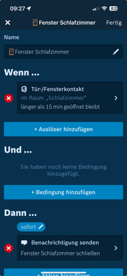

@AndiB Wir nutzen das nachhaltige Lüften auch seit Jahren, und konnten das von Dir beschriebene Verhalten noch nie feststellen. Ein Heizkörper reagiert normalerweise auch recht träge, es ist nicht wie beim Licht einschalten.
Wenn Deine Räume trotzdem überhitzen, passt möglicherweise etwas mit der Heizkörperkonfiguration nicht, z.B. Heizkörper zu groß oder Vorlauftemperatur zu hoch (könnte schönes Sparpotential sein).
Außerdem kannst Du Dir eine Automation erstellen, die Dich nach x Minuten daran erinnert das Fenster zu schließen, damit der Raum und Thermostat nicht völlig auskühlen.
