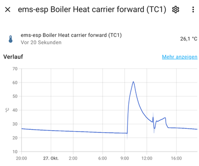

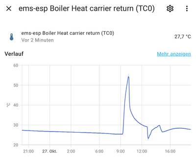

Ist es eigentlich normal, dass beim Warmwasser bereiten die Rücklauftemperatur ansteigt, die Vorlauf aber nicht? Ich wärme das Brauchwasser im Eco+ im Zeitprogramm auf 55 Grad, Vorlauf bleibt beim Temperaturniveau, Rücklauf aber über 50 Grad.
27. Oktober 2024 19:02 - bearbeitet 30. Oktober 2024 08:10
Hallo @Swidbert ,
so sieht das bei mir aus:
Vorlauf - ab ca. 9 Uhr bei ca. 60 Grad
Und so der Rücklauf - etwas geringere Temperatur:

OK, das sieht bei mir auch so aus in der Auswertung, ich vermute, dass die App bei Vorlauftemperatur nicht TC1 zurückgibt, sondern „Boiler current flow temperature“
Die bleibt beim Warmwasser bereiten niedrig bzw. fällt leicht ab, während Warmwasser bereitet wird.
