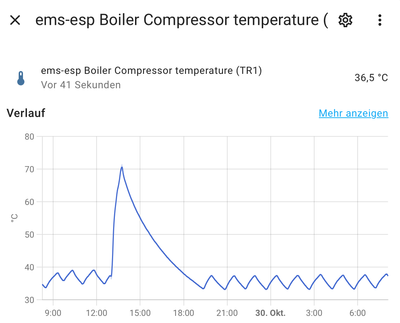

Hallo @Swidbert ,
  • Ich habe keinen zweiten Heizkreis (HC2) - daher kann ich dir leider keine Antwort geben.
  • Boiler Compressor Temperature sieht aus wie du es beschrieben hast: dr_schliwago_0-1730272626025.png
