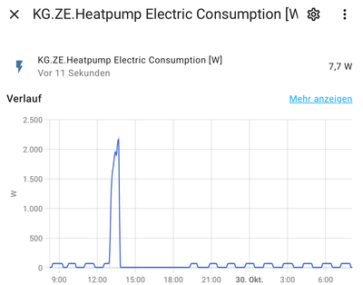

    So sieht übrigens der Stromverbrauch des Außengerätes aus (mit Shelly gemessen), um die Bereitschaft sicherzustellen (Ölsumpf):
Bosch CS6800i AW 12M
BBQ Kees EMS-ESP + Home Assistant für die Steuerung
