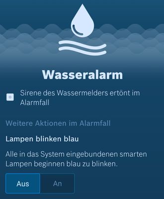

Ich beobachte nun seid mehreren Monaten, dass sich die Funktion der Smarten Lampem im Dienst Wasseralarm von alleine austellt.
Ich schalte es auf ein und nach ein paar Wochen ist es wieder auf aus gestellt. Ist das bei euch auch so?

Ist mir auch schon aufgefallen, ja. Bin mir nicht sicher wann genau die Deaktivierung erfolgt, ich vermute aber nach einem Controller-Neustart.
Ich konnte auch noch nicht herausfinden wann es geschieht. Ein Neustart wäre denkbar.
Bei mir ist die Einstellung noch auf ein und ich hatte grade einen Neustart wegen dem FI. Die Einstellung habe ich schon viele Monate so.
Das Feature ist für mich eher nebensächlich, daher habe ich das Verhalten noch nicht näher analysiert. Wenn es mal wieder auftritt gebe ich hier Bescheid. Als Anhaltspunkt: Ich verwende sowohl direkt mit dem SHC verbundene Ledvance-Lampen als auch eine Hue-Bridge (erste Generation).
Dramatisch, fände ich es jetzt auch nicht, wenn die Lampen nicht mit angehen würden. Aber es ist mir schon mehrfach aufgefallen, dass es sich ausstellt.

Die Funktion in nun schon wieder deaktiviert. Ich habe gestern Nachmittag das neue Update gezogen. Es könnte also mit einem Neustart zu tun haben.
Ja.. jetzt ist es bei mir auch aus. Nach dem Update ist die Lampenfunktion auf AUS.
Liegt dann vielleicht am Update. Nicht am Neustart?
Kann ich so bestätigen. Ein SHC-Neustart beeinflusst die Einstellung nicht, aber nach dem letzten Firmware-Update hatte es sich wieder ausgeschaltet. Scheint also durch Updates zurückgesetzt zu werden.
War nach dem letzten SHC-Update (10.12.2785) bei mir wieder aus. @SmartHomeGuru, lohnt es sich, dafür noch ein Ticket aufzumachen? Oder habt ihr intern ein offenes Issue dazu?

Hi @Maurice, hab soeben Rücksprache mit der Entwicklung gehalten. Das Thema ist tatsächlich mit dem letzten Update gefixt worden. Der Fix ist aber erst nach dem durchgeführten Update aktiv, d. h. ab dem nächsten Update sollte das nicht mehr passieren.
Danke fürs Nachfragen, @SmartHomeGuru! Dann achte ich nach dem nächsten Update mal darauf, ob die Einstellung aktiv bleibt.
