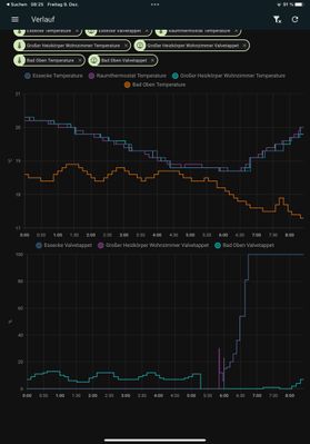

Leider hat die Bosch App nicht diese super nützlichen Analyse Funktionen wie sie die Konkurrenz von tado&co hat. Ich hoffe hier auf ein baldiges App-Update, damit die App an tado & Co. ran kommt - von der Analysefunktion als auch vom Design her. Solange behelfe ich mir auch über den Umweg eines zweiten Controllers in Form eines eigens eingerichteten Mini Servers auf dem HomeAssistant installiert ist.
