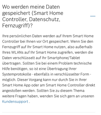

Einiges steht in den FAQ, weitere Fragen bitte an den Kundensupport richten.
Alle Kommunikation mit der Cloud ist verschlüsselt und die Boschserver stehen in Europa nach europäischen Datenschutzrecht.

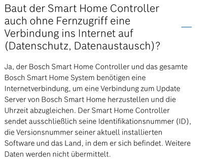

Außerdem werden überhaupt nur wenige Daten übermittelt, und keine Passwörter oder persönliche Daten.
Alle Daten (Gerätenamen, Szenarien, Automationen etc.) liegen vor Ort bei dir im Controller, nicht bei Bosch. Solange dein Smartphone im heimischen WLAN ist erfolgt die Kommunikation zwischen App und Controller immer direkt, auch bei aktiviertem Fernzugriff. Nur wenn die App den Controller nicht direkt erreichen kann läuft die Verbindung über einen Bosch-Server. Der dient aber nur als Proxy zur Weiterleitung von Daten zwischen App und Controller. Die Verbindungen sind TLS-Verschlüsselt. Ob Ende-zu-Ende-Verschlüsselung eingesetzt wird oder ob Bosch während der Übertragung theoretisch mitlesen könnte weiß ich ehrlich gesagt nicht, wäre interessant.
