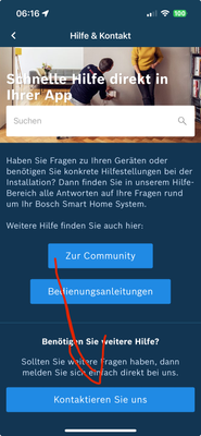

@Scotty BSH App, Mehr, Hilfe & Kontakt:
Danke! Hab’s das Ticket über die Website erstellt, deshalb hab ich ein wenig suchen müssen. Ich hab nun auch mal über andere Benutzer in der Bosch App versucht die Schlossfalle zu öffnen…hier muckst sich das Schloss teilweise gar nicht.
