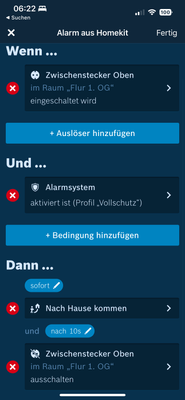

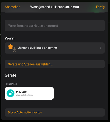

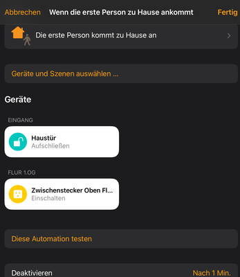

@Mike genau deshalb haben wir es mit HomeKit gelöst. HomeKit fragt beim erreichen des Hauses ab, ob die Automation ausgeführt werden soll und Du musst es aktiv anklicken. Seitdem hatten wir keine versehentliche Öffnung mehr. Du benötigst dazu einen Zwischenstecker als Verbindung.
und

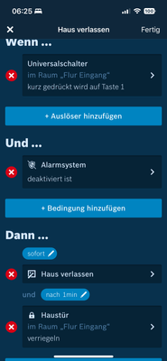

Das Verlassen des Hauses regeln wir mit einem Universalschalter, den der letzte, der das Haus verlässt drückt. Funktioniert bei uns zuverlässig.

Der Zwischenstecker ist erforderlich, da sich das Yale Lock aus der BSH App nicht aufschließen lässt.
Mike
Vielen Dank nochmal, hat einwandfrei funktioniert! 👍
