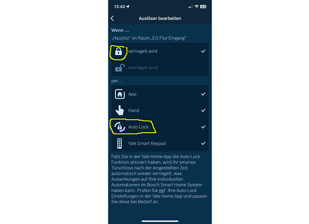

Auto-Lock ist nicht per Yale App aktiviert, sondern per Szenarien>Automation (Uhrzeit) in der Bosch Smart Home App. Was man z.B. für das Szenario Teilschutz aktiveren (Intern Scharf) nutzen kann.

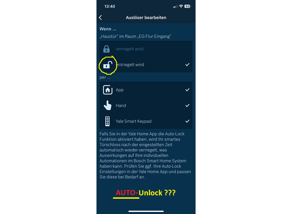

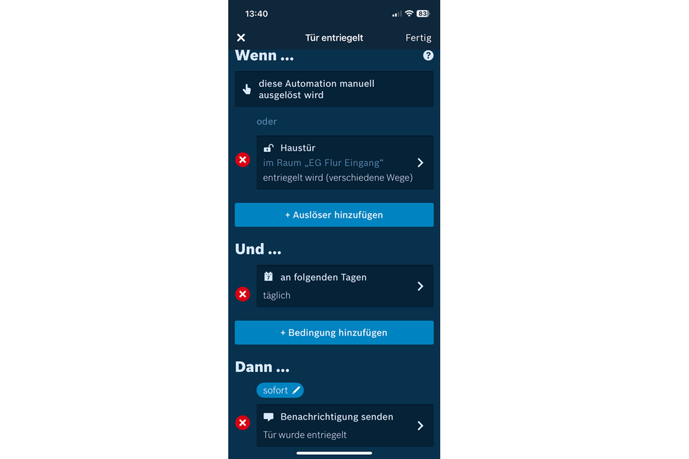

Aber, was nicht geht: Wenn aber per Auto-Unlock um 5 Uhr die Tür entriegelt wird, bekomme ich keine Mitteilung über die Bosch Smart Home App, somit kann ich zum Beispiel nicht das Szenario Teilschutz deaktivieren (Intern Unscharf).

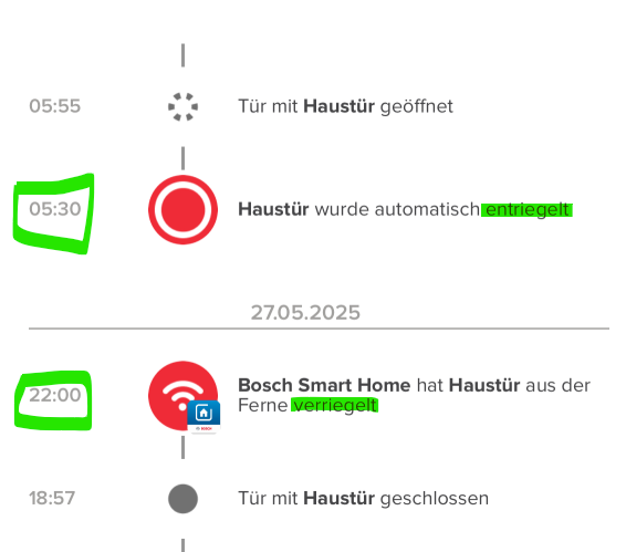

Ich sehe im Yale Protokoll: Haustür wurde automatisch entriegelt.
Leider sehe ich keine Funktion in der Bosch Smart Home App die Funktion Auto-Unlock von der Yale App nachzubilden.

Sprich Bosch Smart Home App muss auf den Zustand Auto-Unlock (entriegeln) des Yale Smart Lock 2 reagieren:
- nicht auf das Keypad,
- nicht auf die App,
- und nicht auf manuell.

Wenn es diese Funktion in der Bosch Smart Home App gibt, wie ich die Funktion "Auto-Unlock" der Yale App umsetzten kann, gerne bitte mir aufzeigen.

Screenshots: Yale-App: Auto-Lock via Bosch Smart Home App, Auto-Unlock via Yale App:

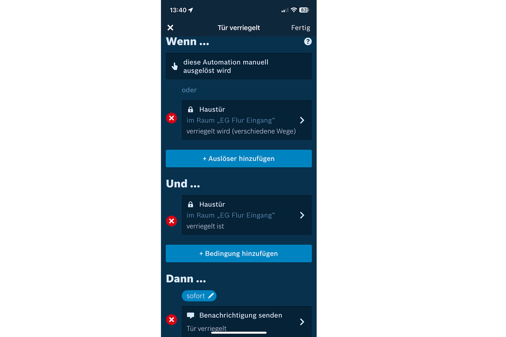

Screenshot: Szenario > Automation "Lock" via Bosch Smart App (Auto-Lock via Yale Smart Lock 2):
Screenshot: Szenario > Automation "Unlock" via Bosch Smart App (KEIN/NO Auto-Unlock via Yale Smart Lock 2 zu finden/to be found):
@13954C512 die Funktion aufschließen ohne öffnen, also Riegel auf, aber fFalle nicht, wird von BSH nicht unterstützt
