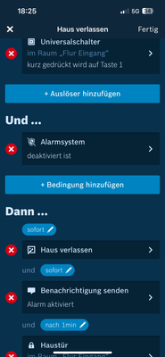

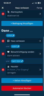

@flowkamp kann es sein, dass Du hier etwas vermischst hast. Du schreibst, dass Du Dein BSH Alarmsystem nicht aktivieren kannst. Wie willst Du es aktiveren?
Über das Abschließen des Yale Linus ein etwas umständlicher Weg.
Wir haben einen Universalschalter (Flex) neben der Tür. Der letzte der das Haus verlässt, drückt diesen, dann wir das Szenario „Zuhause verlassen“ aktiviert und 1 min später das Yale Linus abgeschlossen. Funktioniert absolut zuverlässig und natürlichvauch mit dem neuen Universalschalter II.

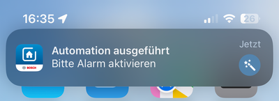

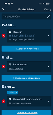

Ich habe mir mal eine Automation erstellt, die auf das Abschließen des Linus reagiert.
Diese funktioniert, mit der oben genannten Kombination an SW-Ständen, einwandfrei, auch 5 x hintereinander:
MaFis
Habe eben alles nochmal gegengecheckt, alles ist auf dem neuesten Stand, so wie oben angegeben. Der Status wird einfach noch nicht einmal wie auch am Anfang des Threads hier von anderen nutzen geschildert nicht richtig angezeigt. In der BoschApp ist die Tür angeblich immernoch abgeschlossen obwohl in der Yale App schon längst offen.
die Automation ist die gleiche wie bei ihnen auf dem Bild.
