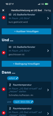

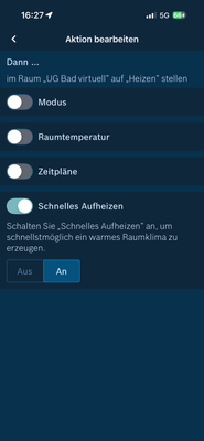

ich nutze dazu einen Fensterkontakt, mit dem ich mit Kurzdruck eine Automation auslöse, die mit je 5min Abstand die Boostfunktion mehrmals hintereinander in einer Automation aufruft.
Im Bad habe ich es tatsächlich auch über den Taster eines Tür-/Fensterkontakt II gelöst. Der löst eine Automation aus, die das Schnellaufheizen aktiviert und die Temperatur hochstellt.
Allerdings nicht für eine feste Zeit. Stattdessen stellt eine zweite Automation die Temperatur wieder runter, wenn anschließend gelüftet wird (Fensterkontakt öffnet).
