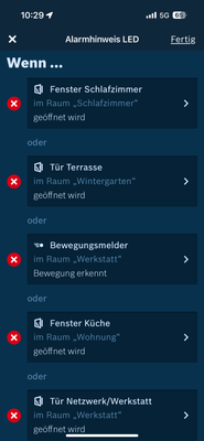

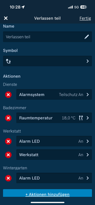

Ich habe bei mir ein Szenario erstellt um das Alarmsystem, eine Kamera, einen Heizplan und auch zwei Erinnerungslampen (RGB Lampen auf grün) zu schalten.
Dieses Szenario (Verlassen teil), oder auch noch weitere "Alarmeinschalteszenarien" schalte ich wahlweise über die App, aber auch über einen Universalschalter an der Haustür ein.
Sollte dann eine Tür geöffnet, oder ein Bewgungsmelder auslöst, startet eine Automation die beide Lampen auf rot schaltet und eine Benachrichtigung sendet bevor das Alarmsystem so richtig loslegt.

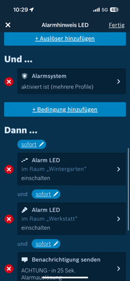

Leider nicht direkt. Dieser Auslöser wird häufiger gewünscht, existiert aus unerfindlichen Gründen aber nicht.
Behelfen kann man sich durch zyklisches Polling des Alarmsystem-Zustands: Man löst eine Automation kontinuierlich alle paar Sekunden aus und verwendet als Bedingung den Zustand des Alarmsystems. Genauer ist es hier beschrieben.
Eine andere Möglichkeit ist der Home Assistent. Da kann man das Alarmsystem als Auslöser verwenden. (Wird scharf geschaltet, Vollschutz an, Teilschutz an, ausgelöst, entschärft)

Wenn ich die Alarmanlage über das Yale schloss aktiviere, dann funktioniert auch die automation. Aber eben leider nicht, wenn ich die Alarmanlage per App ein oder aus schalte.
Seitdem gab es keine unbeabsichtigte Auslösung mehr

@SaschaBr  Vielen Dank für die Inspiration. Im Prinzip habe ich es jetzt ähnlich gelöst.
Es geht scheinbar nur über Umwege
