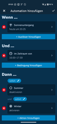

Ich habe mir überlegt, Zustände für Sommer und Winter zu erstellen und diese durch einen Auslöser automatisch umschalten zu lassen.
Ich dachte daran, die Automatisierung dafür anhand der Sonnenuntergangszeit zu steuern, also quasi wenn Sonnenuntergang zwischen 18:00 Uhr und 22:00 Uhr dann Sommer und wenn Sonnenuntergang zwischen 16:00 Uhr und 17:59 Uhr dann Winter.
Ginge das so oder braucht es einen anderen Auslöser dafür?
Eine Kalenderfunktion oder Wetterstation gibt es ja leider nicht und temperaturabhängig zu arbeiten ist echt schwierig.
Danke schon mal für eure Antworten.
Richtig. Der schaltet sich beim ersten Mal erst zur Uhrzeit ein. Dann ist er aber an, sodass das an den folgenden Tagen keine Rolle mehr spielt. Es kommt also zu maximal einen Tag Versatz bei der Umschaltung zwischen Sommer/Winter. Dürfte nicht weiter tragisch sein.
Wenn du sofort jetzt den Zustand schon geschaltet haben möchtest (nicht bis heute Abend warten möchtest), einfach einmalig händisch den Zustand aktivieren.

Die Sonnenuntergangszeit lässt sich leider nicht direkt als Bereich im WENN abfragen.
Aber auf diese Art solltest du das Gewünschte erreichen können. Für Sommer dann analog.

Vielen Dank für die Antwort. Ich hab mir die Automation jetzt gebaut. Der Zustand Sommer hat sich aber nicht eingeschaltet.
Ich befürchte, dass sich der Zustand erst um 20:25 Uhr nach deinem Schema einschaltet. Eigentlich soll der Zustand ja dauerhaft auf Sommer sein, wenn der Sonnenuntergang im definierten Zeitraum liegt.

Noch eine Ergänzung. Immer wenn der Controller neu gestartet wird (Stromausfall, Update) oder die Automationen sonst weshalb gestört werden, könnte dein Zustand händische "Nachhilfe" gebrauchen.
Du kannst das etwas verbessern, indem du auch den Sonnenaufgang abfragst. Dann hast du zweimal täglich eine Aktualisierung und ggf. Erneuerung des Status Sommer/Winter
SHC II + Funk-Stick mit 75 Geräten, 234 Automationen, 106 Zuständen;
Danke für den Tipp. Hab das jetzt noch in die beiden Automationen eingebaut und die Zeiträume in der Und-Bedingung als Oder eingestellt.
