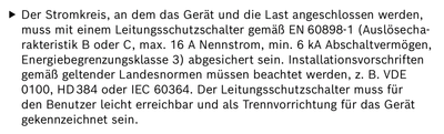

Ja, beide Steckdosen parallel an den Ausgang anschließen.
Weil sie dann den gemeinsamen Eingang nutzen, hängen sie im selben Stromkreis und somit an einer Sicherung. Das schafft zusätzliche Sicherheit gegen Überlastung.

Der Verwendungszweck ist dann aber nicht eingehalten.
Du schaltest dann bei Steckdosen Parallel. Nicht getrennt von einander.
Daher wird es dann schwierig mit der Garantie, wenn das Smartes Relais den Geist aufgibt.

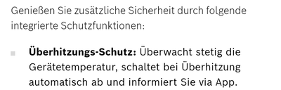

Wovon leitest du das mit dem Garantieverlust ab? Der Verwendungszweck ist sehr offen formuliert und nicht auf nur eine Steckdose begrenzt.
Solange dies eingehalten wird, ist die bestimmungsgemäße Verwendung m.E.  gegeben.
Eine Überlastung ist ja theoretisch auch bei einer 16 A Steckdose möglich. Dazu braucht es keine zwei Stück.
Hierfür gibt es dann (zum Glück und) zum Schutz den integrierten Thermoschalter.
