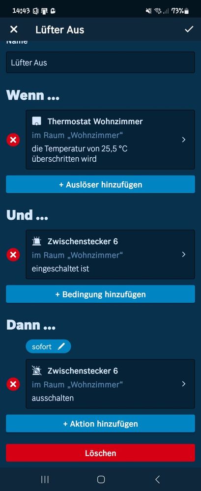

Ich habe im Hobbyraum eine Raumthermostat installiert und wollte mit diesem einen Zwischenstecker, schon als "Heizung" konfiguriert, schalten. Das Anschalten funktioniert, egal ob ich die Temperatur am Thermostat selbst über die aktuelle Raumtemperatur drehe, oder dies als Automation anlege. Jedoch schaltet der Zwischenstecker nicht ab. Sowohl beim Runterdrehen der Temperatur am Thermostat , noch als Automation. Wieso schaltet der Zwischenstecker nicht ab. Ich habe nur ein Raumthermostat , kein Heizungsthermostat in dem Raum. Das sollte aber doch nicht der Grund dafür sein??

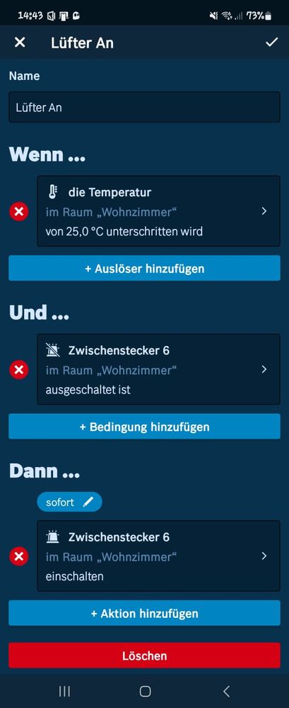

Temperaturen sind nur fiktiv , da ich die Automation jeweils so angepasst hatte, das die Schaltung angesprochen wird.
AusschaltenAusschaltenEinschaltenEinschalten

@Headbert Damit die Automation „Lüfter aus“ ausgelöst wird muss ein Temperaturübergang von 25,4 auf 25,6° erfolgen. War das gegeben?
Ihr könntet z.B. auch eine Zeit hinterlegen, also bei „Lüfter ein“ eine Aktion ZS ausschalten nach 15  Minuten hinzufügen.
