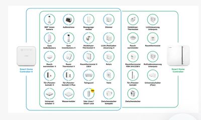

Mit dem Smart Controller I ging der erste Stecker noch. Nach dem Wechsel auf den Controller II nicht mehr.
Korrekt, das kann auch nicht funktionieren.
Schau mal:
Ich gehe davon aus, dass Du keinen Funkstick hast. Könntest Du ändern:
https://community.bosch-smarthome.com/t5/aktionen/unser-funk-stick-adventskalender-wartet-auf-euch/b...
