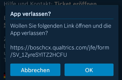

Wenn ich in der App auf „Ticket eröffnen“ klicke, dann muss ich noch eine Auswahl treffen worum es geht, und schon bin ich im Forum… 💁🏽‍♂️

Wenn ich unter Hilfe & Kontakt auf "Kontaktieren Sie uns" und auf der Folgeseite auf "Ticket eröffnen" klicke, gelange ich zum Kontaktformular. Wir schauen uns das an.
 EDIT: Gefunden.
Bei den Lösungen wird zuerst die Wissensdatenbank abgefragt, wenn dies nicht erfolgreich ist die Community - danach gibt es die Option in der Community direkt zu schreiben, was Du gemacht hast oder das Kontaktformular zu senden.
Ich nehme das mit, dass hier bei Anwendern ein falscher Eindruck bzgl. Support entstehen kann.
