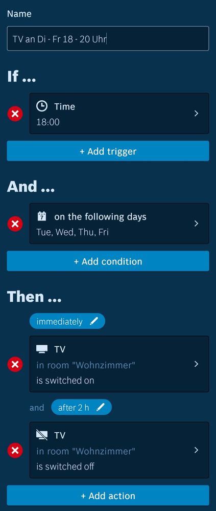

Wie gesagt, einfach die Wochentage als Bedingung hinzufügen, an denen die Automation ausgeführt werden soll. Hier wird z. B. um 18 Uhr ein- und um 20 Uhr ausgeschaltet, aber nur Di - Fr (Urlaubs-Zustand fehlt hier noch):

Du kannst die Zwischenstecker aber dauerhaft im manuellen Modus lassen und es komplett mit Automationen lösen. Es sind durchaus für unterschiedliche Wochentage unterschiedliche Abläufe möglich. Dazu einfach mehrere Automationen anlegen und als Bedingung die gewünschten Wochentage hinzufügen.
Bei Abwesenheit alle Automationen zu stoppen ist mit einem Zustand möglich, der als weitere Bedingung hinzugefügt wird.
Ah, ich habe die Lösung gefunden. Die Wochentage noch zu unterteilen geht bei dem Abschnitt "Und...".
Erstelle Dir einen Zustand „Urlaub“. Diesen kannst Du dann Bedarf aktivieren. Bei jeder Automation, die während eines Urlaubs nicht ausgeführt werden soll, setzt Du bei „Wenn“ Zustand Urlaub nicht aktiv.
Die Funktion Zustand findest Du neben dem Szenarien und Automationen als drittes Register.
Ah, ich habe die Lösung gefunden. Die Wochentage noch zu unterteilen war ja das Problem. Das geht aber bei dem Abschnitt "Und...".
