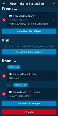

Entweder ich bin zu doof oder irgendwas mache ich falsch. Ich habe die beiden Zustände gebaut und in den Watt-Zahlen etwas angepasst. Obwohl der Zwischenstecker mit einigen eingeschalteten Geräten konstant über den 40 Watt liegt, schaltet sich der Zustand nicht an.
Allerdings ist mir aufgefallen, dass die Leistungsaufnahme am Zwischenstecker schwankt, obwohl die Geräte nicht geschaltetet werden und an sind. Die Leistungsaufnahme schwankt zwischen 80 und 210 Watt ohne die Beleuchtung, die tagsüber aus ist.
Fängt die Ermittlung der Dauer der Leistungsaufnahme mit jeder Schwankung in dieser von vorne an? Das würde vielleicht erklären, wieso die Zustandsschaltung nicht funktioniert. Sollte das der Fall, was kann ich machen, dasse trotzdem funktioniert?
Die 5 min fangen,  wenn die Leistung über 40 kommt. Und fängt von vorne an wenn es in den 5 min kurzzeitig unter 40 Watt kommt. Vielleicht hilft es die Zeit herunterzusetzen
Ich hab das jetzt auf 10 Sekunden umgestellt und den Zwischenstecker beobachtet. In keinem Fall ging die Leistung unter 40 W und war Immer darüber - halt schwankend, aber immer darüber.
Trotzdem schaltet sich der Zustand nicht automatisch ein.😞
Beim ersten mal muss die Last einmam darunter fallen und dann wieder steigen. Sonst passiert nichts.
