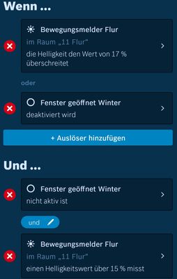

Ich hab die Screenshots der Automation angehängt, denn die funktioniert nicht. Wo liegt der Fehler? Ich hab keine Ahnung.
