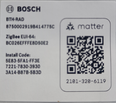

Hier noch das Bild, auf dem die Codes ersichtlich sind:
Der daraus generierte Install Code wäre:
RB01SG0D83101826480080000000000000000000BC026EFFFE8D50E2DLK5E835FA1FF3E7221783039303A14B87B5B3D

Hallo, ich melde mich mal hier, weil ich sonst nichts anderes finde. Mein Setup wie folgt: Sonoff USB3.0 Plus, das Thermostat ist auf Zigbee umgestellt aber es funktioniert nicht. Ich bekomme andauernd eine Fehlermeldung beim Pairing. Der Installationskey ist nach obigem Schema erstellt und sollte auch gehen.
Fehlermeldung:
zh:controller: Interview failed for '0x0c2a6ffffe769f9e with error 'Error: Interview failed because can not get node descriptor ('0x0c2a6ffffe769f9e')'
z2m: Failed to interview '0x0c2a6ffffe769f9e', device has not successfully been paired
 über Hilfe und Tipps wäre ich dankbar.

dasselbe hier. Ich habe den Install Code zusammengebaut und erfolgreich in HA registriert. Im Anschluss das Thermostat auf Zigbee umgestellt und das Pairing versucht. Hat sich etwas an der Hardware geändert?
Schluchdebub
New Homie
So, ich habe das Pairing nun durchführen können. Das Problem war, dass ich den Code versehentlich mit O (Buchstabe) statt 0 (Null) zusammengebaut habe. Ein O (Buchstabe) kommt im Code nicht vor, es ist immer eine Null, wie beim Reisepass. Das Gerät funktioniert nun einwandfrei in HA am Sonoff Zigbee Stick (z2m) und ich habe die Fehlermeldung von selker nicht mehr. @selker Evtl. ist bei dir etwas am Installationscode faul, vlt. falsche Zeichen drin...
Der Code ist hexadezimal, es kommen nur 0 bis 9 und A bis F vor.
