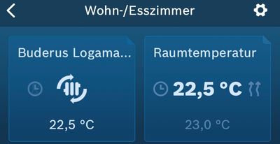

folgende Situation: Bislang war im offenen Wohn-/Esszimmerbereich ein RC300 zur Regelung einer Buderus Logamax im Betrieb. Jetzt ist an Heizkörper Wohnzimmer und Heizkörper Esszimmer jeweils ein smartes Thermostat und der Wärmeerzeuger per LAN am Smart Home Controller verbunden.
Da es sich um einen offenen Wohn-/Esszimmerbereich handelt, habe ich beide Themostate und den Logamax diesem Raum zugeordnet. Allerdings kann ich die Ermittlung der Raumtemperatur und die Vorgabe der Vorlauftemperatur nicht nachvollziehen. Am merkwürdigsten finde ich, dass die Logamax noch eine eigene Soll-Temperatur hat, eigtl. sollte doch der ganze Raum nur eine Soll- und eine Ist-Temperatur haben, oder habe ich hier etwas missverstanden?

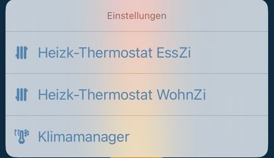

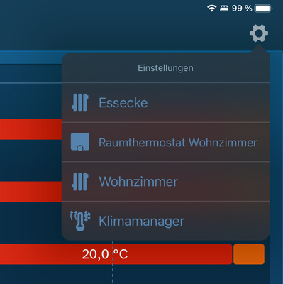

@TobiBS wenn Du in den Favoriten die Raumtemperatur anklickst, kannst Du oben rechts beim Zahnrad sehen, welche Geräte der Raumtemperatur zugeordnet sind. Wie sieht das bei Dir aus?
Was für Heizkörperthermostate hast Du? Heizkörper-Thermostat oder Heizkörper-Thermostat II?
Hallo @Geomo und danke für deine Antwort. Dem Raum sind laut dieser Übersicht nur die beiden Heizkörperthermostate zugeordnet:
Es handelt sich hierbei jeweils um das Heizkörperthermostat II. Die Durchschnittstemperatur wird auch offensichtlich nur aus diesen beiden Geräten ermittelt.

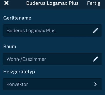

Der Wärmeerzeuger ist aber diesem Raum korrekt zugeordnet (da dort die RC300 Fernbedienung montiert ist:
Erwartet hätte ich, dass die Einbindung des Wärmeerzeugers so doch eigtl. ein Standardfall ist. Erwartet hätte ich also, dass dieser Temperatursensor ebenso wie die Thermostate mit eingebunden wird. Denn was aktuell passiert ist: An der Wand wo das RC300 montiert ist, bleibt es länger kalt, die Thermostate schließen aber bereits, da die Zieltemperatur erreicht wird. Also erhöht die Anlage die Vorlauftemperatur, es dauert aber noch eine Ewigkeit, bis die Wand so warm ist wie der Raum.
Wäre es hier stattdessen richtig im Raum wo das RC300 ist gar kein Heizkörperthermostat zu installieren? Klingt auch unlogisch.

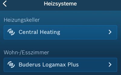

Das RC300 wird gar nicht separat gelistet, angezeigt werden die folgenden beiden Geräte unter Heizsysteme:
Unter dem in Frage stehenden Raum, werden dann eben die beiden Heizkörperthermostate zusammengefasst und zusätzlich die Logamax angezeigt, ich nahm jetzt an, dass das eben die Daten aus der RC300 wiederspiegelt, da sie ja sonst keine Daten haben kann. Oder heißt das, die Temperatur aus dem RC300 wird einfach komplett ignoriert?

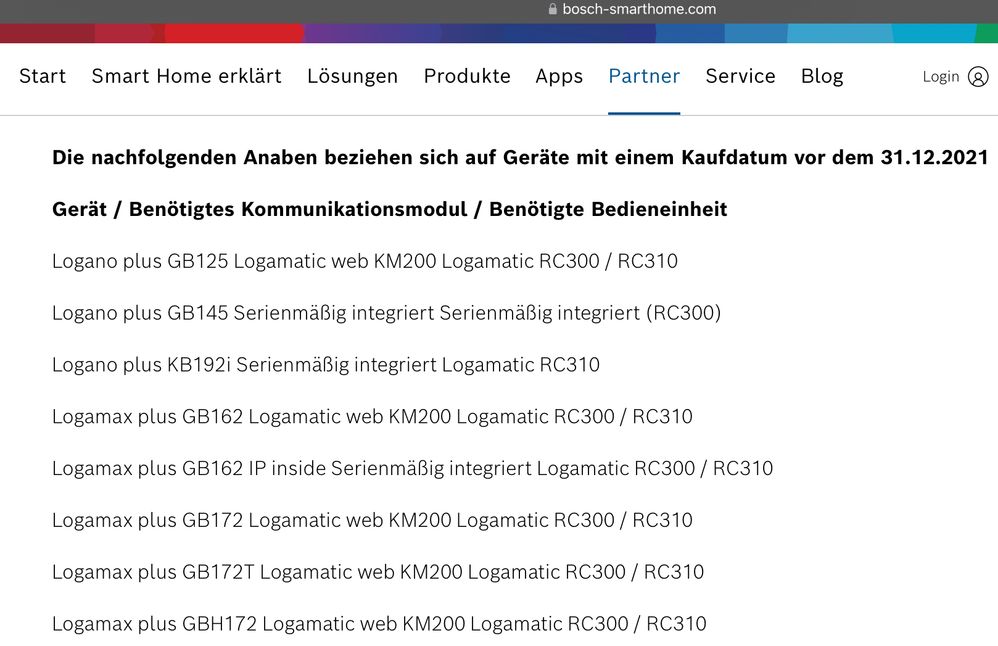

Wenn Du die Raumtemperaturregelung verbessern willst, solltest Du einen Raumthermostat II einsetzen. Die Raumthermostate kommunizieren direkt mit den Heizkörperthermostaten, deshalb sollten nur HKT I und RT I oder HKT II und HT II zusammen eingesetzt werden.
Der CT 200 kommuniziert noch mit 867 MHz und ist daher nur mit HKT I kompatibel.

Wenn du in die MyDevice oder MyBuderus App schaust, dann siehst du, dass die Temperaturen von den Heizkörperthermostaten bzw. Raumthermostaten vorgegeben werden, so lange du Komfortwärme, Energiesparfunktion und Zeitschaltuhr in der App aktiviert hast.
Ja ich sehe dort die Soll-Temperatur aus der Min/Max-Logik der Thermostate, die zeigt ja auch das RC300 selbst an, aber warum muss ich diese via Bosch Smart Home App dann überhaupt in einem Zeitschema vorgeben? Bzw. welchem Ist-Wert folgt denn dann diese Regelungsvorgabe?

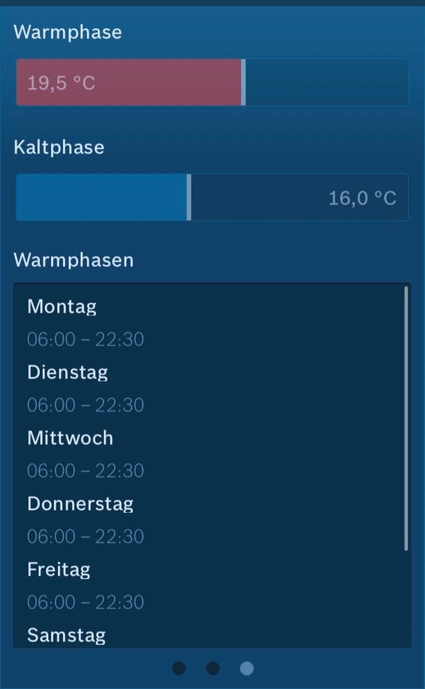

Nach dem letzten Update gibt es die 3. Seite in der Bosch App nicht mehr. Vor dem Update stand da die Absenktemperatur und die Heiztemperatur für diesen Raum. Diese gibt es jetzt nicht mehr, da du beliebig viele Temperaturwerte eingeben kannst.
Ohne Kopplung der BOSCH App zur Heizung passiert Folgendes : Wenn du in der BOSCH App programmiert hast, das du von 15 - 22 Uhr 22°C haben willst, aber im Kessel z.B. dein Zeitprofil 10 - 23 Uhr ist, dann verballerst du die Energie. Genauso, wenn alle Räume bereits die Temperatur erreicht haben und der Kessel nichts davon weiß. Das ist nun einmal der Nachteil starrer Heizzeiten.
Mit Kopplung der Heizung an den Controller kannst du das nun intelligent steuern, ohne einen Raum zu vernachlässigen. Die RC300 kann das nicht, deshalb gehört dass Bedienteil in das Wandgerät.
Wenn du Komfortwärme und Energiesparfunktion ausschaltest, dann kannst du die die Kopplung zwischen Heizung und Controller sparen.
Die dritte Seite ist bei mir in der App nur für die smarten Thermostate weggefallen, das Heizgerät Buderus Logamax hat weiterhin eine dritte Seite, die wie folgt aussieht:

Die 3. Seite müsste das Zeitprogramm sein, was im Bedienteil der Heizung = RC300 definiert worden ist (also bevor es überhaupt eine Kopplung zum Smart Home gab).
