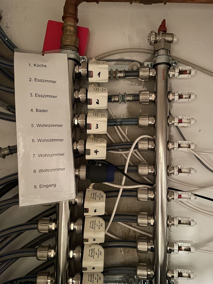

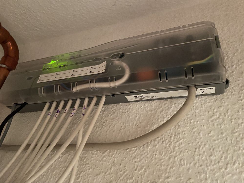

IMG_5212 (1).jpgIMG_5210 (1).jpgVielen Dank erst einmal für die schnelle Antwort! Bietet Bosch denn ähnliche Produkte, mit denen ich die Honeywell-Steuerung austauschen könnte?
Eine zentrale Steuerung für mehrere Stellantriebe gibt es von Bosch nicht. Du bräuchtest mehrere Raumthermostat II 230V, die dann jeweils einen oder mehrere Stellantriebe direkt ansteuern. Allerdings setzt das eine entsprechende Verkabelung von den einzelnen Räumen zu den Stellantrieben voraus. Es gibt zwar mittlerweile auch eine kabellose Lösung (Raumthermostat II + Smartes Relais), diese ist aber bisher nur für Elektroheizungen und Boiler freigegeben, nicht für Fußbodenheizungen.
