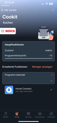

wir nutzen auch die HomeConnect App, mit unserem Cookit.
Der lässt sich zwar nicht ins BSH System integrieren, aber seine Verbindung zum Home Connect Server funktioniert seit 14  Monaten problemlos. Bis auf eine kleine Störung im Dezember, als kurzfristig nicht alle Rezepte in der App verfügbar waren.
Seine Verbindung zur HomeConnectPlus App funktioniert aber einwandfrei:
Das einbinden an sich würde problemlos funktionieren:

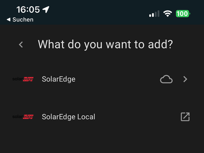

@Michael-in-Hamm da Solar Edge nicht zu Bosch oder den Partnerdiensten gehört, würde ich da nicht allzugleich Hoffnung in eine direkte Integration setzen.
Wie bereits beschrieben, kannst Du die Systeme aber über Rest-API koppeln. HomeAssistent z.B. bietet eine Integration von Solar Edge

Ja, Home Assistant ist ein herstellerunabhängiges Open-Source-Projekt und läuft lokal auf deiner eigenen Hardware. Das kann ein PC, eine virtuelle Maschine, ein Raspberry Pi, ein geeignetes NAS usw. sein. HA greift dann lokal über das LAN auf kompatible Systeme zu, z. B. auf einen Bosch Smart Home Controller oder eine Hue-Bridge. Zu vielen System ist dagegen auch nur eine Cloud-Anbindung möglich, das trifft leider auch auf die Home Connect-Anbindung zu.
