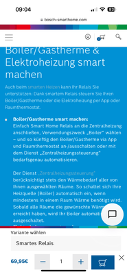

@thomasf1 Hast Du Dir mal das Smartes Relais angeschaut? Es bietet mit der aktuellen Software auch die Möglichkeit eine Therme anzusteuern.

@Geomo Ist das eine AI generierte Message? Das Smartes Relais macht zur Heizungssteuerung überhaupt keinen Sinn...
@thomasf1 Was willst Du überhaupt erreichen? Mit dem Smartes Relais lässt sich der Wärmebedarf an einen Boiler oder an eine Gastherme senden, wenn diese über einen entsprechenden Eingang verfügt.

Ich habe gerade mal in die Bosch Smart Home Anleitung geschaut. Anscheinend kann das Bosch Smart Home Relais nur Ein-Ausschalten oder einen Impuls geben. Das Anlegen einer gewünschten Spannung, wie es zur Regelung der Gastherme benötigt wird, wird wohl nicht unterstützt.
Es gibt im Bosch Smart Home-Sortiment kein Gerät, das eine variable Spannung ausgeben kann. Die Stetigregelung einer Therme ist daher nicht möglich, auch nicht mit Gebastel.
Es gibt Bastellösungen mit anderer Hardware, die bekommt man aber nicht in Bosch Smart Home eingebunden.
An die 1-2-4 Schnittstelle könntest Du durchaus ein Smartes Relais anschließen (oder ein Raumthermostat II 230V, falls dir zur Steuerung der Therme die Temperaturmessung in einem einzigen Raum genügt). Es ist dann aber nur die Umschaltung zwischen zwei Leistungsstufen möglich (im einfachsten Fall 0 und 100%), keine Stetigregelung.

Du kannst mit dem Relais und ein paar Widerständen zwischen zwei beliebigen Spannungen umschalten (Spannungsteiler, bei dem das Relais einen Widerstand überbrückt).
