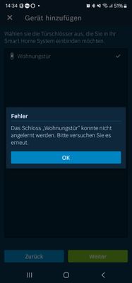

Ich habe nun das Update des BSH Controller II durchgeführt, da damit das Linus L II unterstützt werden sollte. In der Tat funktionierte dann das Aufschnappen, der Status blieb jedoch hängen. Also entfernte ich das Schloss und dachte, mit dem neuen Hinzufügen geht's dann vielleicht besser. Aber jetzt lässt es sich nicht mehr hinzufügen.
Yale Konto trennen, Neustart Controller, Reset Türschloss...nichts hilft. Hat jemand bitte eine Idee?

Richbert
Hallo Gerd, danke für deine Hilfe und den Tipp. Ich habe das schon zweimal versucht- genau so- außer dass das Schloss nicht mehr richtig funktionierte und ich zwei Stunden damit verbrachthabe (dieses Ding ist ja sehr empfindlich beim Kalibrieren) hat es leider nichts gebracht. Ich meine da muss mal eine ausgereifte Software her. Bislang wirkt es ja so, als würde Yale die Qualitätskontrolle absolut den Kunden überlassen. Ich habe in der Zwischenzeit selbstverständlich schon den Yale Support kontaktiert. Die Antwort ist jedoch genauso verwirrend, ja wenn nicht sogar stumpfsinnig, wie die Funktionsweise vom Schloss. Man hat den Eindruck, dass sie entweder der deutschen Sprache nicht mächtig sind oder sie sich das Anliegen erst mal gar nicht richtig durchlesen. Tut mir leid, wenn ich hier etwas aushole, der zeitliche Aufwand, den ich damit schon hatte ist jedoch derartig groß, sodass die Frustrationsgrenze längst überschritten wurde. Gerade eben hat auch Auto Unlock wieder deutlich zu früh entriegelt. Ich hoffe nun wirklich, dass Yale ihre Software derartig überarbeitet, sodass ich hier endlich positives berichten kann. Wenn sie sich wenigstens halb soviel Mühe geben würden, wie die Mitglieder hier im Forum...

@Richbert Die volle Softwarefunktionalität ist erst nach dem App-Update vorhanden.
Richbert
Ich habe dieses Problem ja nachdem ich das Update installiert habe...
Tut mir leid. Ihr meint es gibt zusätzlich noch ein Update nicht für den Controller sondern für die App?
Genau, du wirst beide Updates benötigen.

Alles klar. Da war ich somit zu schnell. Danke für den Hinweis. Hoffentlich kommt das bald, nachdem ich das Schloss ja nun gar nicht mehr hinzufügen kann. Ich warte halt mal ab. Danke. LG.
Das App Update kommt voraussichtlich ab 03.06. Bei Android kann sich das nochmal um ein paar Tage verzögern, da nicht alle sofort das Update erhalten, sondern in Wellen verteilt wird.

Hi @Richbert , bitte warte noch das App-Update ab dem 03.06. ab. Sollte das Schloss danach immer noch nicht integrierbar sein, dann wende dich bitte an unseren Service.
Guten Abend,
das App Update war heute im Google PlayStore verfügbar und nun funktioniert das L2 mit der Bosch Smart Home App. Die Statusrückmeldung ist halt wie zuvor (wie beim L1) teilweise sehr, sehr verzögert. Aber zumindest kann man es bedienen (sofern man nicht gerade dann die Schlossfalle öffnen will, während die Bosch App noch im "Tür offen" Status hängt - da kann man nur verriegeln anwählen).
