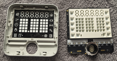

habe heute mal ein Raumthermostat II auseinander genommen um einen Blick ins Innere werfen zu können.

Öffnen des Raumthermostat II:
  • Den Dreh-/Drücksteller an der Vorderseite vorsichtig abhebeln. Dieser ist nur verrastend gesteckt.PXL_20240309_083817570.jpg
    Es sind zwei Teile. Der silberne Ring rastet außem am schwarzen Gegenstück, der weiße Druckknopf innen. PXL_20240309_173628213.jpg
  • Das Gehäuse lässt sich recht einfach und je nach Gefühl (nahezu) beschädigungsfrei öffnen. Einfach in der Fuge vorsichtig mit einem flachen und möglichst breiten Schraubendreher hebeln und die rückseitige Kappe an der Fuge leicht nach innen drücken. So reihum die insgesamt sechs Halteklammern lösen.Screenshot_20240309-172652.png
  • Das Batteriefach kontaktiert die Platine über zwei Federkontakte. Eine dauerhafte Versorgung per Netzteil wäre recht einfach zu basteln.
  • Die Platine ist mit 2 Kreuzschlitz-Schrauben befestigt und zusätzlich mit sechs Nasen eingehakt. Außerdem wird sie von vier durchgehenden Stiften geführt. Einfach Stück für Stück vorarbeiten.Screenshot_20240309-172413.pngScreenshot_20240309-182512.png
  • Die Zigbee Antenne ist oben links vom Stecker des externen Sensors platziert, wenn man von hinten auf die Platine / das Raumthermostat II blickt.Screenshot_20240309-181123.png
  • Der Feuchtigkeitssensor dürfte der Baustein U9 sein, der interne Temperatursensor RT101. Leider alles SMD Bauteile und damit schwer im heimischen Bastelkeller zu modifizieren.Screenshot_20240309-181519.png

  • Gut: gut zu öffnen und zu zerlegen. Es ist nichts abgebrochen und ich kann es einfach wieder zusammenbauen.
  • Schlecht: Die Elektronik ist dank SMD nicht übertrieben bastelfreundlich für den motivierten Laien.

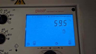

Leider jedoch weicht der Standard-NTC 10kOhm vom Erwartungswert ab. Bei niedrigen Temperaturen zeigt das Gerät zu geringe Temperaturen an und bei hohen Temperaturen zu große. Für den gesamten Nutzungsbereich kommt wegen dem wechselnden Vorzeichen die Temperaturanpassung über die App leider nicht in Frage.
Auch wenn die Vergleichsgeräte ebenfalls keine hochpräzisen Messgeräte sind, ist die Tendenz eindeutig.
(Niedrige Temperatur im Garten)
(Normale Temperatur im Wohnzimmer)
(Hohe Temperatur vom Wasserspeicher)
Leider sind die mir bekannten alternativen NTC 10kOhm (103AT bzw. PRE) ebenfalls nicht geeignet. Deren Kennlinienanpassung ist leider genau in die falsche Richtung, sodass die Abweichungen des Anzeigewertes noch größer ausfallen würden.
Ich werde das Gerät für die Messung der Temperatur im Warmwasserspeicher einsetzen und mir mit der negativen Temperaturanpassung behelfen. Der Messbereich dort ist bei einer 55/60 °C Hysterese bei 65 °C Ladetemperatur recht eng, und das sollte zufriedenstellend funktionieren.
