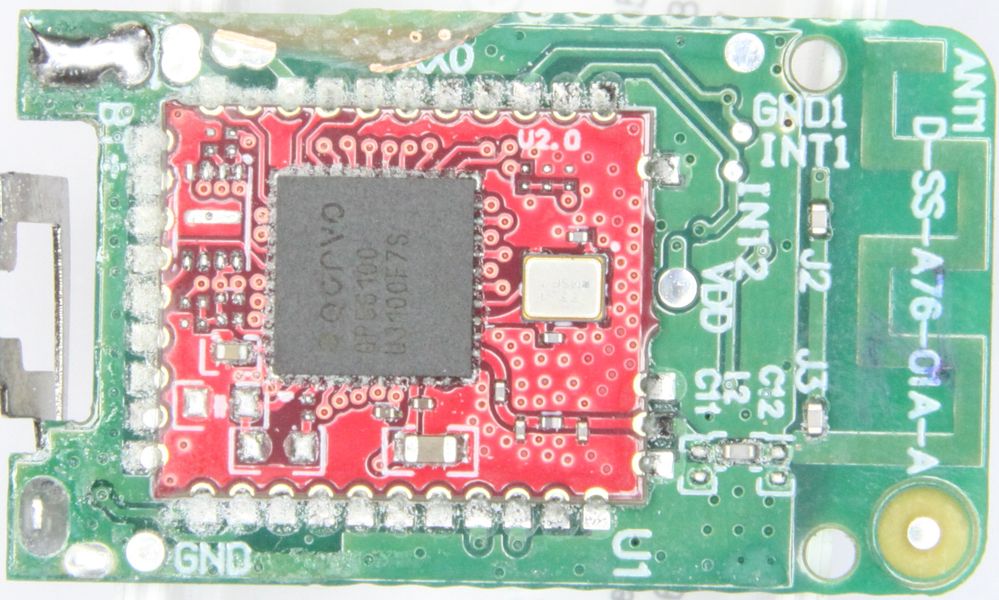

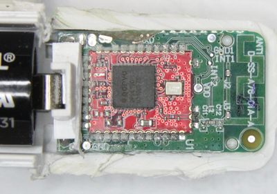

Ist nicht so einfach, da ich kein Lupenobjektiv habe. Aber hier nochmal die Oberseite und auch die Rückseite:IMG_0002_edited.jpgIMG_0005_edited.jpg
Hallo Klaus, besten Dank! Da werde ich auch die Platine ausbauen und ein Relais direkt an den Taster anschließen.

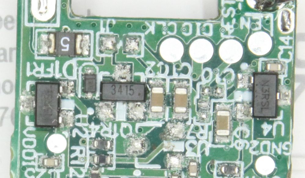

So, und hier noch einmal die Platine von unten. Die Chips links und rechts, mit der Bezeichnung N3RSL sind wohl die Hallsensoren. Einer davon, egal welcher, muss wohl raus und dafür ein Widerstand von Vcc nach Signal und der externe Kontakt zwischen  Signal und GND gelötet werden. Signal ist an der Seite mit dem Buchstaben L.IMG_0008_edited.jpg

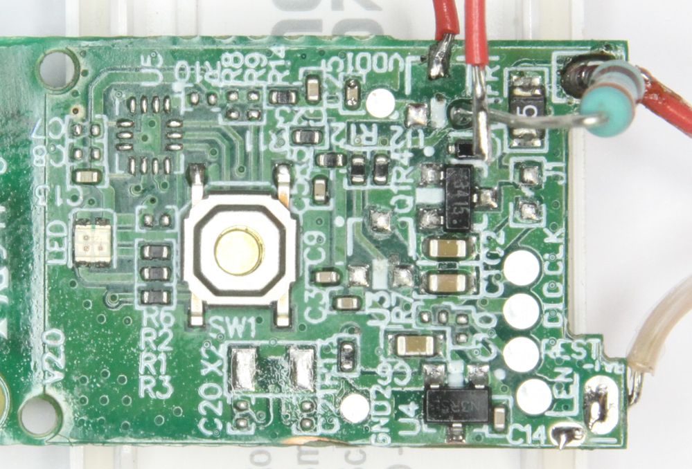

Nun habe ich allen Mut zusammengenommen und einen der Hallsensoren ausgelötet. Anschließend einen 3,3kOhm-Widerstand vom Spannungsanschluß +3V zur Platine an den Signaleingang(Ausgang des IC's) gelötet. Mit der roten Litze zwischen GND und dem Widerstand kann ich jetzt schalten. Jetzt noch ein schönes Gehäuse und alles ist gut.IMG_0010_edited.jpg
Glückwunsch, ich hätte den Mut nicht gehabt. Ich werde einen Relais-Kontackt an den Taster anlöten, denke das sollte auch klappen.
Das Problem ist, das der Taster nicht so schön überwacht wird wie der Kontakt. Beim Kontakt sehe ich jederzeit, ob auf oder zu. Wenn aber der Taster reicht, ist das ja klasse, dann würde ich auch nicht mehr Aufwand treiben. Ich hatte beim Löten auch einen schönen Kurzschluss über einen SMD-Widerstand fabriziert. Den habe ich aber zum Glück gefunden, und es ist nichts kaputt gegangen.

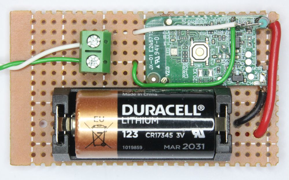

Nachtrag: Der 3,3k-Widerstand ist recht klein gewählt, der bei geschlossenen Kontakt fließende Strom ist wohl zu groß. Die Batterie war vor ein paar Tagen leer. Ich habe jetzt einen sehr viel größeren eingebaut (680k). Läuft seit gestern ohne Probleme, werde weiterhin beobachten, ob Störungen auftreten.
