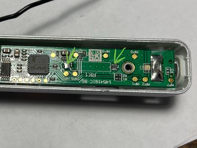

Um den Sensor zu öffnen muss man nur die beiden Schrauben im Batteriefach entfernen (Torx 6). Dann sieht man den Reedkontakt schon sofort. Mehr muss man gar nicht zwangsläufig zerlegen.
Jetzt kann man den Reedkontakt an den Lötstellen (grüne Pfeile) auslösen. Wer schonmal einen Lötkolben in der Hand hatte und eine einigermaßen ruhige Hand hat, kann das gut schaffen.
Es empfiehlt sich eine Entlötpumpe zu verwenden damit keine Kurzschlüsse durch das flüssig Lötzinn entstehen.
Nun einfach an den Kontaktstellen ein Stück Kabel anlöten.
Ich wollte die Kabel seitlich aus dem Gehäuse führen, dafür habe ich die Platine aus dem Gehäuse genommen und seitlich zwei Löcher in das Gehäuse gebohrt.
Dann wieder alles Zusammenbau. Das war’s auch schon.
An der Stelle an der die Kabel aus dem Gehäuse kommen habe ich diese mit etwas Kleber als eine Art „Zugentlastung“ verklebt.

Ich habe das ebenfalls schon gemacht auf die identische Art. Ich denke, man muss den Reedkontakt aber nicht unbedingt herauslöten. Der wird ja auch so per Kabel überbrückt. 😊

Super Anleitung mit einem kleinen Verbesserungstipp: der vorhandene Reed Kontakt muss nicht ausgelötet werden, da dieser im Ruehzustand geöffnet ist. Einfach die beiden Drähte parallel anlöten, fertig (wenn man das nicht mehr braucht, einfach die Drähte abknipsen und den noch vorhandenen Reed Kontakte wieder normal benutzen):
