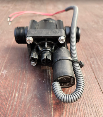

Verbaut habe ich ein Magnetventil Hunter PGV 101 MMB  24VAC 1" Kugelventil mit Durchflussregulierung und Außengewinde.

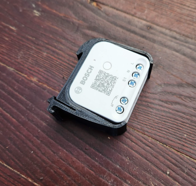

Neben den Relais hab ich auch meine eigens konstruierten und 3D-gedruckten Hutschinenhalter verwendet. Siehe hier: https://community.bosch-smarthome.com/t5/smart-home-news/licht-rollladensteuerung-ii-die-bequemste-a...

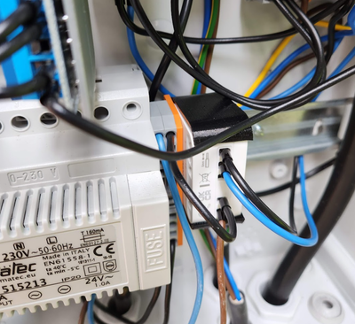

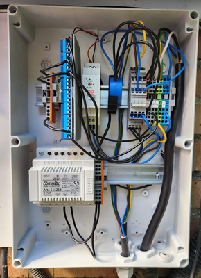

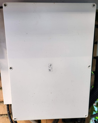

Zuerst habe ich den Spelsberg Schaltkasten aufgeschraubt und folgende Ausgangslage vorgefunden:
Oben eine Homematic 8-Fach OpenCollector Platine + China 10EUR 8-Fach Relais (sehr viel gebastel und kein Tastereingang!) und einen Shelly1, mit denen ich eine Pumpe und diverse andere Dinge im Garten bisher geschaltet habe. Prinzipiell kann man auch mit diesen Relais auch potentialfrei schalten, aber auf so ein Gebastel hab ich keine Lust mehr, da keine richtige App bzw. System dazu existiert (auf DIY habe ich keine Lust mehr). Unten habe ich einen 230V auf 24V Transformator drinnen sitzen. Der Transformator ist hier notwendig, weil das Magnetventil nur mit 24V Wechselspannung arbeitet, was in der Nähe von Wasser ganz vorteilhaft ist. Das Relais daneben auf die Hutschiene gesetzt und angeschlossen sieht das so aus.

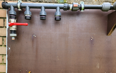

Damit war dieser Part abgeschlossen und es konnte an das Einbauen des Magnetventils gehen. Vorher wurde per Handbetrieb gewässert, was so aussah.
Nach Einbau des Magnetventils so (Verkabelung noch nicht final)

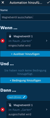

Das Anlernen geht wie gewohnt sehr schnell. Das Einrichten der Automation danach ebenso (Keine Minute!). Nach einschalten und 20min Laufzeit wird das Relais bzw. das Magnetventil geschlossen. Kein Vergleich mehr zu DIY Homematic, ioBroker, etc., wo ich für solche einfache Automationen viel Zeit zum programmieren benötigt habe.

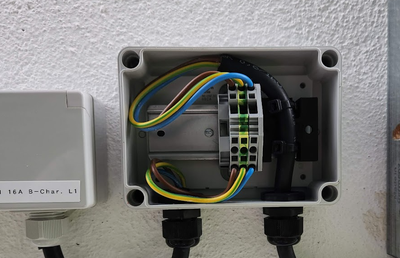

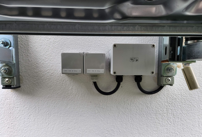

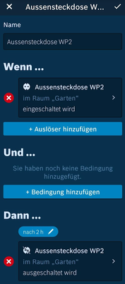

Hier hab ich 2x Außensteckdosen smart gemacht. Beide Steckdosen sind etwas versteckt unter einer Außeneinheit einer Klima-Wärmepumpe ungefähr auf Augenhöhe meiner Kinder angebracht.
Damit meine Kinder hier keinen Blödsinn machen, möchte ich die Steckdosen nur dann einschalten, wenn ich oder meine Frau auch in der Nähe sind. Ausgangslage sah wie folgt aus:
Nach Einbau mit Hutschienenhalter dann so:
Die Automation sah wie folgt aus:

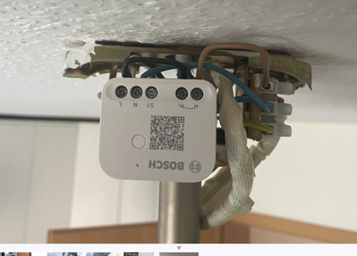

Hier meine Ventilatorsteuerung.
habe auf den manuellen Schalter verzichten müssen, da oben nur Phase Null und Erdung ankommen..
Daher die Phase durchgeschleift und das Relais oben an der Decke montiert.
wird im Sommer mit einer Automation gesteuert, wenn’s nachts zu heiss ist.
