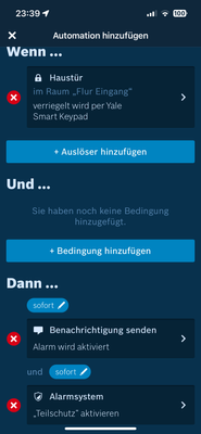

Hallo, ich möchte über mein Yale Türschloss bzw. Das Keypad die Alarmanlage aktivieren und mir zeitgleich eine Benachrichtigung schicken!
automation
Wenn
yale Türschloss über Keypad verriegelt wird…
dann
benachrichtigung senden
alarmsystem Teilschulz aktivieren
was mach ich falsch ?
danke

@Patrick88 Funktioniert es den nicht? Kannst Du Deine Automation bitte mal teilen?
Sie sollte so aussehen:
10 Automationen.

Guten Morgen, anbei meine Animation!
leider kommt auch keine Benachrichtigung!!!

@Patrick88 Hast Du unter Mehr, System, Benachrichtigungen die Benachrichtigungen aktiviert?

@Patrick88 Hast Du den Teilschutz unter Dienste Alarmsystem korrekt konfiguriert?
Wieso nutzt Du nicht den Vollschutz, wenn Du das Haus verlässt?
Sind BSH Controller und App auf dem aktuellen SW-Stand 10.12?
Sind Mitteilungen in den App Einstellungen aktiviert?
Hast Du die BSH App schon mal neu installiert?
